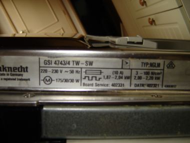

Hoi,
Ik heb een probleem met de vaatwasser dat niet altijd aanwezig is.
halverwege de afwas begint het lampje spoelen te knipperen als je hem dan opnieuw aanzet pakt hij geen water en blijft het lampje knipperen
na meerdere keren proberen start hij soms wel weer
wie zou mij kunnen vertellen hoe dit opgelost kan worden
vr.gr. T. boeren

Graag vermelden:
Bauknecht/ Whirlpool: het typenummer én vooral de 12-cijferige NC-code (85....) of het servicenummer.
Staat bij vaatwassers op de rechterzijkant van de deur.

Bauknecht gsi4743
dit num. staat op de deur gsi4743/4tw-sw
b.v.d. T. Boeren
Dit servicenummer staat aan de rechterzijde van de deur.
Controleer eens of er misschien (lek)water op de bodemplaat staat.
Verwijder hiervoor eerst de metalen plint van de machine.
Hierachter zit een vlotter welke bij lekkage de aquabeveiliging inschakelt.

Dit zijn de num. die op de sticker staan ( hoop dat het duidelijk genoeg is )
[/img]
ik tikte tegen het bedienings paneel aan en toen deed hij het weer maar voor hoelang ?
