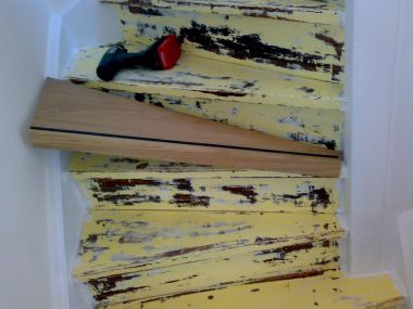

wij zijn bezig om de vaste trap te renoveren. Vloerbedekking is verwijderd, lijmrest zijn weg en bij de bouwmarkt hebben we de materialen gekocht om de trap te renoveren.
Alles gaat nog goed, maar nu zit ik met een klein probleempje, misschien kan iemand mij op weg helpen?
Voor duidelijkheid heb ik een plaatje bijgevoegd.
Het blijkt dat de kopse kant van de overzettreden langer is dan de dikte van de traptrede. Nu kan ik dit natuurlijk gewoon laten zitten, maar als er dan eens iemand lomp tegen aanloopt is tie zo beschadigd :?
dikte van de bestaande trap is 30mm.
Volgens mij zijn er 2 oplossingen:
A: multiplex plaatje onder traptrede, of een ondervloer plaat die ik nog over heb van de laminaat vloer.
of
B: klein latje in juiste maat invoegen onder traptrede zodat deze even dik wordt als nieuwe traptrede.
Hoe zouden jullie dit oplossen?? :?:

Oplossing B. Bij oplossing A krijg je extra hoogteverschil bij de eerste en laatste treden t.o.v. BG resp. 1-ste verdieping.
Overigens vraag ik me af uit welk materiaal die nieuwe tredes zijn gefabriceerd dat ze zo snel zouden beschadigen door een trap met de bovenkant schoenen? Is 't dan wel geschikt als trapbekledingsmateriaal? ofwel, maakt u er een probleem van terwijl het materiaal in feite sterk genoeg is en dus geen probleem op hoeft te leveren?

ik neigde zelf ook al naar deze oplossing, ook ivm bevesting van de platen op de bestaande trap.
Hoogte verschil bij bovenste trap is niet van belang want hier ligt al nieuw laminaat. Maar je hebt gelijk mbt de 1e trede. Deze wordt toch al 1cm hoger en anders komt er al snel nog een cm bij, ik kan me voorstellen dat je dat gaat merken. De traptrede's worden verkocht bij de meeste bouwmarkten en zijn van JeWe-et wel wie ik bedoel. :lol: :wink:
het materiaal is ongetwijfeld stevig genoeg, maar ik kan me voorstellen dat de onderzijde van de kopse kant van de traptrede snel beschadigd.

De neus van de opleg trede steekt doorgaans altijd door.
Indien het een massieve neus is zou je deze kunnen versmallen.
Of anders je optie B en zo dat ze NIET gelijk zit met de neus, maar net enkele mm terug ligt.
BouwkundigIng
Oplossing A lijkt me logisch. Maar dan moet je aantrede wel diep genoeg zijn om er met 1 voet op te kunnen staan.. Is dit zo?
B is meer werk!
Ik zou het niet opvullen met multiplex maar met een rubberen harde band of iets dergelijks.. Multiplex is prijzig ;-).

Ik zou ze er gewoon zo op zetten
standaard trede's zijn meestal geen 38 dus heeft de fabriek er toch rekening mee gehouden qua slijtage
dat de overzet trede iets uitsteekt aan de onderzijde is voor het zicht

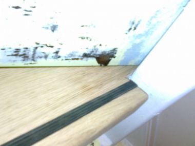

nu zijn alle tredes gereed, op 2 na, precies die in de hoek vallen.. Hoe ik ook draai en manoeuvreer, ik krijg ze niet op de juiste plaats! Links insteken, rechts insteken, het maakt allemaal niet uit.
De maat is goed, want het malletje past wel precies.
Heeft iemand idee hoe ik de trede alsnog op zijn plaats kan krijgen? Ik heb 2 fotos bijgevoegd. Ik hoop dat dat wat duidelijker is.
vast dank voor reacties!
Ps, de breedte op de 2e foto is wel wat vertekend, maar hij past precies :P

Update, het probleem heb ik eigenlijk eenvoudig opgelost..
Ik heb een klein stukje van de van de rand van de bovenliggende trede uitgezaagd, precies zo dat ik nu voldoende ruimte had om de traptrede om zijn plaats te krijgente monteren.. Piest precas zullen we maar zeggen! :D
