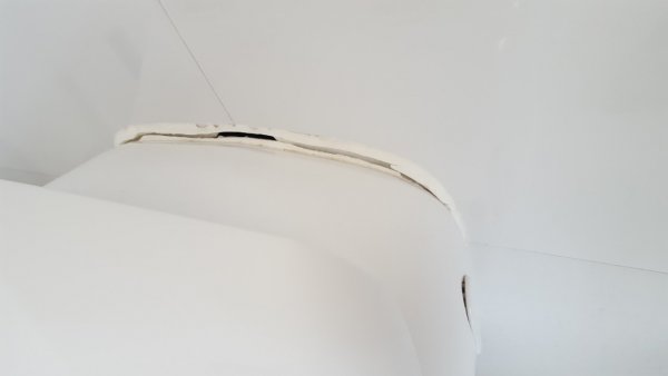

Hoi!
Ik heb me zojuist aangemeld op dit forum in de hoop dat iemand ons kan helpen met ons probleem.
Een aantal weken geleden zijn wij tijdens wc gebruik (zitten) gekraak gaan horen en later ontdekte wij dat de voegen langzaam loslieten (dat waarschijnlijk het gekraak veroorzaakte).
Dit is de situatie voorheen:
De wc kan omhoog bewogen worden.
De wc is van Sphinx maar type en jaar is onbekend.
Vandaag heb ik de moeren die zich aan weersijden van de wc bevinden vaster gedraaid waardoor de wc beter op zijn plek bleef en amper bewogen kan worden. Wel is de spleet (waar voorheen de voegen zaten) groter geworden.
Dit is de huidige situatie:
[img]https://www.klusidee.nl/Forum/userpix2/117585_thumbnail_20170723_125407_2.jpg
Dit ziet er natuurlijk niet mooi uit en we zouden dit dan ook graag verhelpen. Ook zouden we willen weten wat hier de oorzaak van geweest kan zijn. Er is geen directe aanleiding aan te wijzen, het gekraak begon gewoon ineens.
Ik ben met name bang dat dit veroorzaakt wordt door een lekkage ergens, echter hoop dat jullie daar meer over weten.
Wat verder nog van belang is, is dat de tegeltjes achter de wc niet los zitten en ze ook niet meegeven toen ik de wc (in de oude situatie) omhoog tilde.
Wij hopen dat jullie kunnen helpen!

Ja een wat rare klacht na al die tijd opeens.
Als het frame verzakt is dan kan je dat zien aan bediening paneel dan is die ook verzakt.
Zelf heb ik het vermoeden dat er iets mis is gegaan bij het tegelen resultaat zie je nu een opening.
Dus bij montage hebben ze de pot om hoog getrokken vast gezet en gekit.
Die kit heeft lang gehouden en zeker moment zakt de pot.
