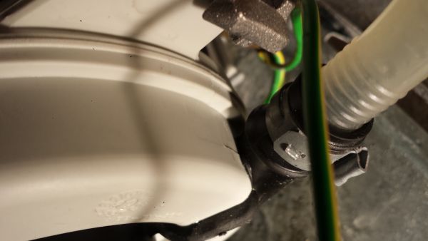

Bij mij ook een probleem met de vaatwasser.
Het betreft het type 4756/3 W.
Deze vaatwasser is inmiddels 16 jaar oud.
Hij gaf knippercodes 2x per seconden en elke seconde een piep van een seconde.
Na wat lezen hier leek het er op dat er een lekkage oid zou kunnen zijn.
Vaatwasser uitgebouwd en inderdaad, een volle onderplaat.
Na droogdeppen wilde ik controleren waar het lek dan zou optreden.
Dit bleek rechts achterin te zijn. Vanuit de pomp achter loopt er een leiding via de rechterkant naar boven. Het aansluitend rubber op de pomp had een klein gaatje, net onder de slangklem aan de pompzijde, waar het water onder druk uit kwam spuiten.
Oorzaak gevonden.
Nu is mijn vraag, is dat rubbertje ook los te krijgen of moet ik dan de hele pompunit bestellen?
Als ik de hele pompunit moet bestellen vermoed ik dat ik beter een nieuwe vaatwasser kan kopen.
Als dit rubbertje nu een gaatje vertoont zal de rest ook niet meer lang op zich laten wachten gezien de leeftijd.
