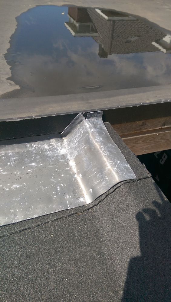

Probleem met bestaande daktrim en mastiekschroot/boeibord
Ik heb samen met een kennis een nieuwe veranda aan mijn bestaande schuur toegevoegd, maar nu lopen we tegen het bovenstaande probleem aan. De mastiekschroot steekt boven de bestaande daktrim uit. Wat is de verstandigste manier om dit op te lossen?
Zelf denk ik aan de mastiekschroot/boeibord iets vlak afzagen zodat deze onder de trim uitkomt. maar misschien hebben jullie een beter idee.
Hopelijk kunnen jullie me helpen
Robbert

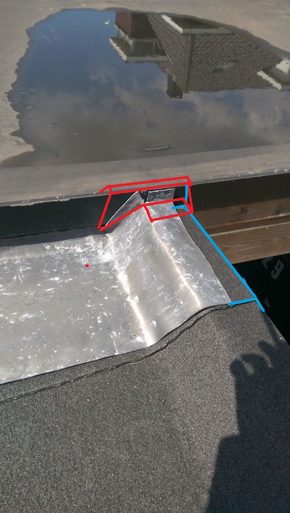

Het meest simpel is een stukje lood er over aan te brengen.
Wordt op de nieuwe opstand nog een daktrim aangebracht?
Of je moet het lood blauw aanvullen of je moet de dakbedekking die nu tegen de oude trim ligt met een stukje materiaal verticaal tegen de trim opzetten zodat het water daar niet naar binnen kan lopen.
