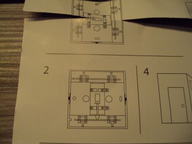

Ik heb een klein probleempje met het aansluiten van mijn nieuwe deurbel..
Ik snap het schema niet echt..

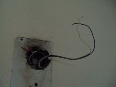

Zoals je op de eerste foto kan zien beschik ik over 4 draadjes, 2 van de netspanning en 2 van de drukknop (buiten aan voordeur)
Vroeger hing op deze plaats een transformator (denk het toch dat het das was) en aan de andere kant van de muur een 'buzzer'
Deze mag rechtstreeks aan de 230 volgens de verpakking?
Vind het schema wat onduidelijk, aangezien daar in principe 2 draadjes opstaan terwijl ik er 4 heb.
Of is het zo;
-> De blauwe en rode draad van de netspanning op 0 en 3 (of schroefje daaronder)
-> Witte en blauwe van drukknop op 1 en 2 (of schroefje daaronder)
Alvast bedankt ! :)
Ik hoop dat die bel dan intern een trafo heeft voor de drukker aan de buitengevel, die is nl net als de bedrading ernaartoe niet geschikt voor 230v.
Op het schema staat toch dat je rechtstreeks 220-240 op de bel mag zetten? Dus zal de bel wel voorzien zijn van een trafo zeker :-).
En wat bedoel je juist met die buitendrukknop. Weet alleen dat ik die aangesloten heb met vrij dunne koperdraadjes.. die dus ook uit die muur komen.
Hoe sluit ik ze nu best aan? zonder dat er iemand getoast wordt als ie aanbelt :)
Sluit dit in geen geval aan voor dat je gecontroleerd hebt dat de drukknopaansluiting laagspanning is.
Kun je dat zelf niet, laat iemand het dan doen.
Als het echt netspanning zou zijn kunnen er grote ongelukken gebeuren.

Bel is opgesmoord, met serieuze knal etc..
Al goed dat ik er wat vanaf stond..

3 prentjes, waarvan de eerste 2 op niets slagen en het 3de prentje eentje is met 2 dradeb.
Zal maar terug men oude bel aansluiten.
Laat ons die andere 2 plaatjes eens zien.
Voor jouw sloeg het misschien nergens op maar wie weet konden wij er wel wat mee.
Nah, heeft trouwens niets met bedrading te maken.. Eerder bevestigen tegen de muur, en dan zonder logische reden een volgend prentje waar de bel 90° gekanteld is...
Geeuw, rommel man..
Een blad papier met al hun andere producten kunnen ze er wel bijvoegen, maar een deftige uitleg voor de "gewone" mens..
Oh ja, een symbool met "5 min." durven ze er ook nog opzetten.
Dus dat het makkelijk te installeren is.. mag de CEO het even komen voordoen van dat snertbedrijf.
Die plaatjes staan daar wel degelijk met een duidelijke reden:
Elke andere positie dan afgebeeld doet het hamerwerk vastlopen.
Die 5min kan slaan op de maximale inschakel tijd van de gong, langer dan 5minuut en hij brand door.
