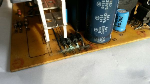

Mijn wasmachine AEG lavamat 72600 update viel uit met fout code c9. Koolborstels vervangen, motor doorgemeten, alles ok. Daarna printplaat bekeken en zag dat een deel enigszins te heet was geworden (zie foto). Ik denk dat het signaal van de tacho niet goed wordt verwerkt. Motor start bij centrifugeren om vervolgens bij op toeren komen weer meteen te stoppen. Is deze printplaat nog te redden door de onderdelen te vervangen, die er slecht uitzien? Het cilindrische ding (condensator?) naast de verbrande onderdelen was leeg gelopen. Of is de kans klein dat de print het ooit weer zal doen? Zijn de onderdelen bij een elektronica zaak te koop?
Ik zie niets verbrand , alleen aangetaste pootjes van de diodes van een gelijkrichtschakeling door vocht.
Schoonkrabben! En meten of het nog contact maakt.
Bedankt voor je snelle reactie. Ik heb de contacten weer schoon en doorgemeten. Dat lijkt idd goed te zijn. Wat zou er dan aan de hand kunnen zijn? En waar te beginnen?
Toch de print er maar weer zo ingeplaatst. Hij lijkt het nu te doen met centrifugeren. Er komt geen foutmelding c9 meer. Morgen maar eens een klein wasje proberen...
