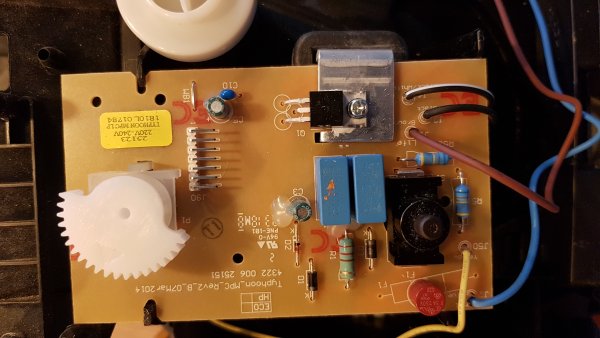

Bester formumleden,
Mijn stofzuiger doet plotseling niets meer. Ik heb hem opengemaakt en op de printplaat kan ik zien dat op de blauwe en bruine draad spanning staat. Ik meet echter nooit spanning tussen de zwarte en zwart-met-witte draden die naar de motor gaan. Daar zou toch ook gewoon wisselspanning op moeten komen?
Kan ik aannemen dat deze printplaat kapot is (of alleen de schakelaar) of kan er iets anders aan de hand zijn?
alvast bedankt.
Voor de handigheid een foto van de printplaat
Soms is er aan de andere kant van de plaat ook iets te zien als er een defect is.
Dat oranje/bruin tonnetje naast de gele draad (rechts onder in de foto) is een zekering. Wellicht is die doorgebrand?
Ha, de weerstand door de zekering is inderdaad oneindig.....ik ga op zoek naar een nieuwe en dan maar eens solderen (is lang geleden). Thanks
