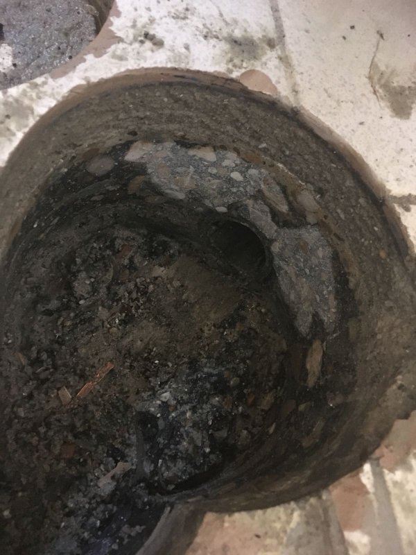

Ik ben met mijn douche renovatie bezig (ben timmerman en vrij handig) en bij de bouw hebben ze een PP stortput aangesloten op een pp 50 buis. Aangezien ik de douche zo laag mogelijk wil houden heb ik de put uitgeboord (120mm rond) Het beton is namelijk echt verschrikkelijk hard.
Nu wil ik de 50 PP wat er nu vrij is gekomen aansluiten op 40- PVC. Ik wilde eigenlijk een 40 pvc 45graden bochten aansluiten, kitten met polymeerkit en aanstorten met cebar of misschien met een overgangsrubber 50 x 40 mm
Ik weet dat je pp en pvc officieel niet kan verlijmen maar wil hem liever niet helemaal vrij hakken om een schuifmof te monteren.
hebben jullie misschien een handige (andere, niet hak) optie?
alvast bedankt voor het meedenken.
gr Lesley
Foto 1:
Foto 2:
