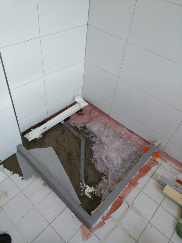

PP 50 naar pvc 40 - hoe kan ik dit afdichten?
Zelfde situatie hier.
Ik heb de stortput nog niet uitgeboord, maar laten zitten, omdat dit een mooi waterdicht bakje is.
Ik had bedacht een pvc 40 bochtje er in te plaatsen, en dan af te dichten, alleen is de vraag hoe ik dit kan afdichten.
Volgens mij is er te weinig ruimte voor een rubberen ring, omdat ik het pvc stuk in de binnendiameter van de putuitvoer plaats.
Graag hoor ik wat jullie hier het beste lijk!
Als je de badkamer grondig aan het verbouwen bent, dan zou ik het putje uithakken en opnieuw aansluiten op de buis.
het word er namelijk niet beter van door alle vernauwingen en bochten.
Ik heb het probleem uiteindelijk opgelost met behulp van afdichtingtape en PU schuim.
De afdichtingstape is een drukbestendige band die je met water activeert, en die daarna keihard wordt.
Deze heb ik als een soort teflon-tape om een 45-graden pvc bocht gedaan, en deze bocht daarna in het afvoerputje in de zij-uitgang gestoken. De resterende tape daarna er strak omheen getaped.
na droging heb ik de afvoer getest op lekkage, en vervolgens het resterende doucheputje afgedicht met een speciale PU schuim.
Werkte perfect. Doordat het oorspronkelijke doucheputje nog intact is, en er omheen zit is de kans op lekkage nihil.

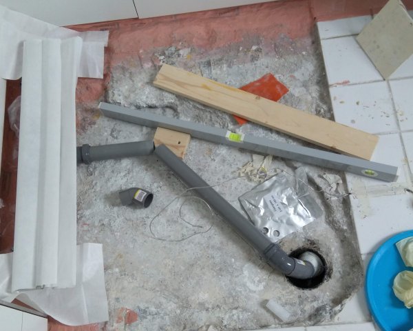

ben erg benieuwd kun je een foto posten?
Hier is de situatie na het aanbrengen van het glasweefselband (wit). Je ziet hier een 45graden mof in de zij-uitstroom van het doucheputje gemonteerd. Deze is vrijwel helemaal door het weefselband bedekt. Daarin zitten vervolgens nog 2 45graden stukken op aangesloten, waarvan de bovenste met rubber manchet op de horizontale pijp.
Uiteraard heb ik op dit moment even flink veel water er door laten stromen, en gecontroleerd op lekkage. Daarna verder met de volgende stap: opvullen.

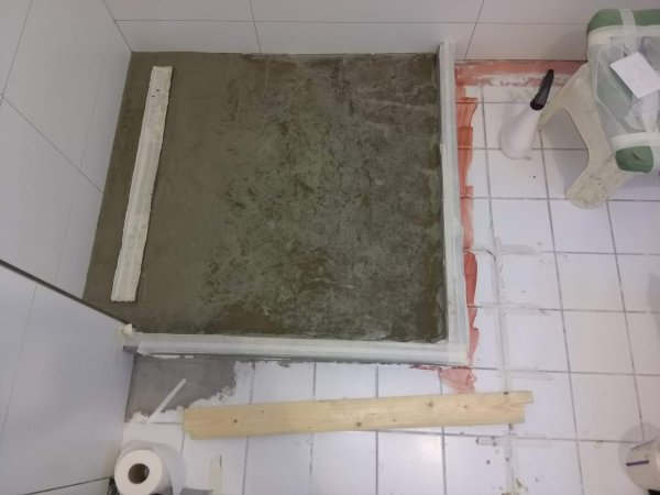

Hierna het opvullen van het putje met schuim (en ook al bezig met aanbrengen van dekvloer).
En hier de situatie met aangebrachte afdekvloer.
