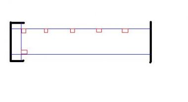

vraagje aan kenners . ik ga een duivenhok zetten die op poten komt te staan . de poten worden gemetseld met volle betonblokken opeen . op zich geen probleem . maar dat is er eigenlijk wel ! de grond loopt schuin af en ik wil het hok wel waterpas zetten he . maar hoe begin ik eraan ? ik ga een putje maken giet daar wat beton in voor de fundering en ga daar dan op metselen maar moet toch zien dat ik overal gelijk uitkom als ik klaar ben he er gaan ongeveer een 10 tal poten staan . dus hoe los ik het op . tips zijn welkom

Jaja , maar de poten worden gemetseld met volle betonblokken . dus vanaf de fundering die iets onder de grond zit . al mijn eerste stenen moeten eerst waterpas tegenover elkaar liggen . dus kan dit niet met een lang lat , daar de eerste steen op sommige plaatsen 10 cm onder de grond zal zitten en op de andere plaats misschien 20 cm , versta je
The headhunter
Als je de eerste steen exact op dezelfde afstand van de hoogte lat zet staan ze allemaal even diep in de grond.
Ralph
Je moet dat gewoon even uitzetten met 2 bouwplanken en op hoogte zetten.
Dat is makkelijker met beton storten en met het haaks inmeten.
Hier een idee:
