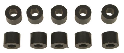

Ik zou dan de planken iets van elkaar houden, door bv een blokje er tussen te zetten.
Zo kan het hout beter drogen na een bui, en blijft er geen vocht tussen de planken zitten wat weer kan gaan rotten.

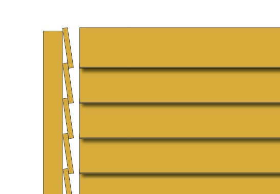

Is dat gebruikelijk, of doen mensen dat niet uit luiigheid?
Zoiets als zit, denk ik dan nog beter? Loopt het water af en kan niet rotten.
Volgens mij is loshouden nergens voor nodig. Potdekselen is een ventilerende constructie. Ik heb dit ook nog nooit gezien.
De bolling van de plank wordt dacht ik op gelet bij het monteren. Weet even niet hoe om. Het beste is om per paal één schroef in het midden van de plank te zetten. Wil je twee schroeven, doe ze dan beide ongeveer in het midden. Daardoor kan de plank beter werken.

Het water zou eventueel tussen de overlap kunnen ophopen, maar aan de andere kant loopt alles wel schuin af. Echte potdekselplanken hebben natuurlijk een profiel, maar daar kan het water ook tussenkomen.
De optie afstandsbusje/ klosje geeft wel een 100% geventileerde lat. Maar of dat een meerwaarde heeft?
