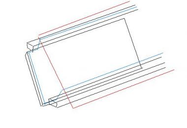

HOI : Is het mogelijk om posters van ong. 80x100 cm. strak op bv. trespa of eventueel mdf plaat te plakken. In mijn garage is de vochtigheid soms verschillend maar nooit echt vochtig. Maar ik wil ze niet met een plakbandje vastmaken omdat ze dan toch niet goed glad blijven.Wat zijn de mogelijkheden om ze glad tegen de muur te hangen en is behangplaksel misschien een goede optie. Wie heeft de oplossing. BVD. John
Zo plak ik posters. Meestal op geplastificeerd spaanplaat.
Twee balkjes die iets hoger zijn als het spaanplaat. Een stevige plaat, rood, die niet doorhangt leg je op de balkjes. Daarop de poster, blauw en die plaat trek je langzaam naar rechts en wrijf de poster op het spaanplaat. Ik gebruik fotolijm uit een spuitbus. Het resultaat hangt sterk af van de stijfheid van het papier. Papier wat stijf is geeft het beste resultaat. Het spaanplaat wat kleiner als de poster. Wordt de poster een beetje schuin geplakt kan je deze met een breekmesje op maat snijden.
