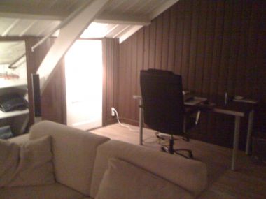

Ik heb op vakantie in een klein winkeltje een grote poster gekocht van 180 bij 90, deze wil ik graag op mijn kamer hebben hangen. De muur waar hij echter op gaat, is er eentje van allemaal planken. Aangezien ik de poster er op moet plakken (het is een soort sticker), komt dat er dus niet netjes uit te zien denk ik. Hij kan overigens ook als normale poster worden gebruikt, dus mocht iemand daar tips voor hebben hoor ik het ook graag.
Ik zoek nu dus een soort plaat waarop ik deze sticker kan plakken, waarna hij op de muur gaat. Eventueel, als dat mogelijk is, zou het mooi zijn als ik die plaat er weer af kan halen mocht ik verhuizen.
Hebben jullie ideeën of tips?
Dit is de muur waarop hij komt te zitten:
Gewoon een plaat hardboard op maat laten zagen, eventueel een lattenframe erachter tegen het kromtrekken en om e.e.a. op te kunnen hangen.
Als hij niet geplakt hoeft te worden, kun je toch ook gewoon posterhangers gebruiken? Van die kunststof stripjes bovenaan en onderaan erop schuiven, de bovenste heeft dan een lusje, spijkertje in de muur en klaar. Zijn er in diverse kleuren en kosten 3-10 euro max.
Je kunt hoogstens tijdelijk een probleempje hebben met opkrullen van de poster als deze opgerold heeft gezeten. Rol dan de poster een tijdje tegengesteld op voor je het nog eens probeert. En met verhuizen is het makkelijk: poster oprollen en klaar.
U kunt bijvoorbeeld ook twee "bezemstelen" nemen in beide een gleuf in de langsrichting zagen en ze bevestigen aan de poster, heb zelf een poster in de steel verlijmt met een lijmpistool.
Aan de bovenste steel twee oogjes schroeven, en je kunt hem ophangen.

Anders kun je ook een plaat trespa, of andere volkern kunststof plaat gebruiken, waar je de poster op plakt.
Die kun je dan op de houten muur bevestigen.

Rbal leest voortdurend mee, alleen Rbal is een beetje sceptisch over hardboard. Ik ben namelijk bang dat dat naar verloop van tijd krom gaat staan, dat denkt m'n vader hier namelijk ook. Wat denken jullie? Het is wel de goedkoopste oplossing, dat zeker!
