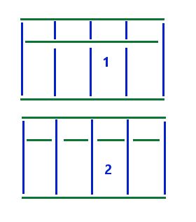

Ik wil zelf een kozijn maken met hardhouten geprofileerde A, B en C profielen. Ik wil gaan contramallen en de delen vervolgens met lijm en deuvels verbinden. Ik zie dat dit ook bij veel timmerfabrieken wordt gedaan. Is dat inderdaad een gangbare methode tegenwoordig?
Ik heb daarnaast een vraag over de positionering van de horizontale en verticale delen. Ik heb 2 opzetjes gemaakt, die volgens mij het meest voor de hand liggen. Opzet 2 is het makkelijkst te doen, maar dan onderbreek ik de horizontale lijn. Wat is de beste manier om de kozijndelen te positioneren?

Deuvels kan maar is niet persé nodig, als je deuvels gebruikt dan geen beuken, die rotten weg.
Die ligger hangt af van of er ook openslaande delen zijn.

De liggers, dorpels, lopen altijd door bij kozijnen. Bij ramen en deuren juist andersom dus de stijlen lopen daar door.
Die tussendorpels of kalf zoals dat genoemd wordt hangt inderdaad een beetje af van evt. Draairichting ramen of deuren die er in komen. Uit de tekening is niet duidelijk wat de proporties zijn en of er draaiende delen in komen en zo ja waar en welke kant op.
Als je toch gaat contramallen zou ik de verbinding tussen de tussenstijlen en tussendorpel halfhouts doen. Je kunt op die plek namelijk niet of nauwelijks deuvelen en het geeft een goede verbinding/constructie en is veel makkelijker in elkaar te zetten. In dat geval laat je de binnezijde optisch onderbreken in horizontale lijn (dus stijlen lopen door) Aan de buitenzijde is het dan uiteraard andersom. Maar ook hiebij hangt het een beetje af van het profiel en dus of er vast glas, draaiende en/of kiepende delen in komen en welke kant die delen op draaien.

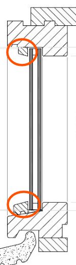

Er komen geen draaiende of kiepende delen in alleen vast glas. Ik maak gebruik van standaard A, B en C geprofileerd kozijnhout (zie foto). Worden er bij die profielen ook halfhoutse verbindingen toegepast? Heb je daar (online) nog een tekening oid van?

En voor de volledigheid: Het 2e schema heeft de voorkeur. Minder kozijndelen, beter afdracht van het gewicht van de gevel via de tussenstijlen en eventuele uitzetting in de tussenkalven wordt beter opgevangen over 10 verbindingen dan alleen aan het begin en eind.

Een kozijn mag nooit een dragende functie hebben dus afdracht van gewicht van de gevel is niet aan de orde. Je kunt bijna geen andere oplossing voor de tussenverbindingen bedenken dan een halfhouts overkruizing. Dit in verband met in elkaar zetten en hanmatig de verbindingen moeten maken.
De profielen die je laat zien zijn bedoeld voor draaiende delen. Ik vraag me af hoe je hier vast glas in wilt zetten en of dat isolatieglas wordt.

De afgebeelde kozijnprofielen zijn bedoeld voor naar buiten draaiende ramen. Bij vaste beglazing moet je buiten een aanslag hebben, en binnen de glaslat kunnen plaatsen.

Je kunt deze profielen wel gebruiken voor vast glas maar dan heb je op de onderdorpel en de kalven wel een speciaal profiel nodig of een speciale glaslat met vrije afwatering. De vraag was eigenlijk meer hoe je bij deze profielen het glas gaat monteren en of dat HR+(++) wordt

Ik dacht dat je gewoon glaslatten op de buitenzijde kon plaatsen, zoals op onderstaand plaatje. Is dat niet gebruikelijk?
Zijn er dan andere profielen die ik kan gebruiken voor kozijnen met vast glas?

En over jouw plaatje: glaslatten aan de buitenzijde kan maar dan moet je wel een neuslat gebruiken voor condensafvoer en ventilatie.

Bij een halfhouts overkruising verzwakt je de doorsnede enorm. Bij hogere puien zal dit negatieve gevolgen hebben voor de doorbuiging door de windbelasting. Ook daarom is het beter om de verticale stijlen door te laten lopen.
Spanningen in het glas zullen bij vaste beglazing niet snel voorkomen. Immers het glas wordt aan de bovenzijde niet opgesloten met glasblokjes, enkel L+R en onder. Als je boven 7-8 mm in de sponning vrij houdt, zal er niets gebeuren.
Genagelde glaslatten aan de buitenkant maken eea inbraakgevoelig. Met een simpele schroevendraaier of spijkertrekker haal je zo een ruitje eruit. Buitenbeglazing is in nieuwbouw slechts toegestaan als de glaslatten voldoende geschroefd zijn.
En optisch gezien zijn geventileerde neuslatten niet mooi, en bewerkelijker in onderhoud.

Hoe zie je dit voor je bij een ruit die binnen en buiten gekit is? Het is ook gebruikelijk bevestigingsmiddelen weg te plamuren en te schilderen.
Of neuslatten weg of niet mooi zijn mag iedereen zelf bepalen, maar voor de levensduur van de verf/onderdorpel schijnt het wel beter te zijn.
