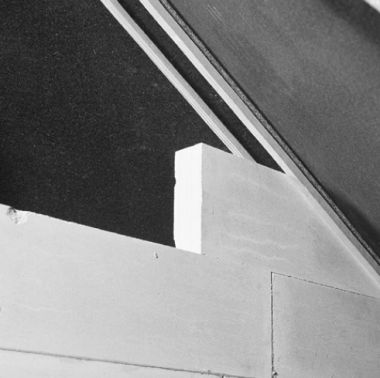

Ik zou de muur aan 1 kant aan een gording vast kunnen maken. Maar denk niet dat dat ideaal is. En op het bovenste punt komt die uit op het dakbeschot. Dus daar valt weinig aan te bevestigen.

Je zou de muur op deze manier kunnen opsluiten.
Alleen zou ik dan wat dikkere latten nemen. Je kan de muur dan in de richting van het dakvlak vrijhouden, zodat het dak en de muur onderling los van elkaar kunnen werken.
