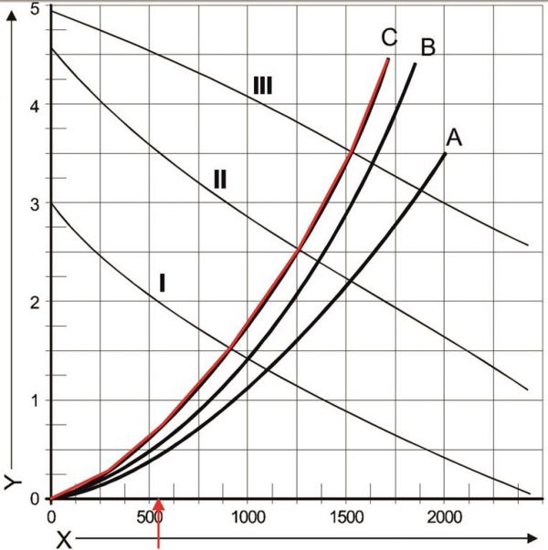

Heb recent al een paar topics geopend. Maar omdat dit een geheel ander onderwerp is maak ik even een nieuw topic aan.
Mijn nieuwe CV-ketel Is een Intergas Kompakt HRE 36/30 (bouwjaar 2013).
In het installatievoorschrift staat over de pomp:
De schakelaar voor het instellen van de pompstand bevindt zich op het aansluitkastje van de CV pomp (Fabrieksinstelling stand III).
1. Stel de pompstand in afhankelijk van het ingestelde maximaal vermogen en de waterzijdige weerstand van de installatie. Zie diagram: Drukverlies toestel en opvoerhoogte pomp, standen I, II en III.
2. Controleer het temperatuurverschil tussen de aanvoer en de retour van het toestel: deze moet ongeveer 20°C bedragen.
De minimale doorstroom hoeveelheidv->Ingesteld vermogen
155 l/h ->5.4 kW
240l/h ->8,5 kW
510 l/h ->17,8 kW
750 l/h ->26,2 kW
Drukverlies grafiek toestel CV-zijdig
A. Kombi Kompakt HRE 24/18
B. Kombi Kompakt HRE 28/24
C. Kombi Kompakt HRE 36/30
I Pompstand I
II Pompstand II
III Pompstand III
X Doorstroom hoeveelheid in l/h
Y Drukverlies / opvoerhoogte in mWk
Vraag:
Nu is de vertikale as van de grafiek mij niet helemaal duidelijk.
Heb met de rode lijn de curve van mijn ketel gemarkeerd. Met de rode pijl onder de minimaal vereiste 540 liter per uur bij het ingestelde vermogen van 19kW. De ketel staat op zolder, circa 6 meter boven het maaiveld.
Is mijn conclusie juist dat in deze situatie pompstand I toereikend is?
Het heeft niks met die 6 meter boven het maaiveld te maken.
Het gaat om de weerstand in leidingen, appendages en radiatoren.
Als je geen leidingberekening hebt zijn die gegevens niet bekend.
Je kunt dan het beste gewoon proberen op de stand die je denkt dat goed is.
Vervolgens meet je dan de aanvoer en retour temperatuur, met de ketel op het ingestelde vermogen. (sleuteltje en +, dan draait hij op maximaal vermogen cv. kleine letter h in scherm.)
Deze moet dan 20 graden zijn. Is het verschil groter dan 20 graden, zet je de pomp een stapje hoger.
Verder is het belangrijk dat je je installatie goed inregeld. indien onbekend: even zoeken op: 'waterzijdig inregelen'
Bedankt voor je reactie.
Ik werd blijkbaar op de verkeerde voet gezet door deze tekst.

Of is opvoerhoogte slechts 1 van de factoren die de weerstand in de leidingen bepaalt?

De hoogte van de ketel heeft er helemaal NIETS mee te maken.
De opvoerhoogte die de ketelpomp oplevert, moet de weerstand van de leidingen overwinnen.
Als je het grafiekje verklaard wilt hebben:
1,2 en 3 zijn de pompstanden.
A,B en C de weerstand die de ketel heeft zonder achterliggende installatie.
Met je installatie aangesloten zullen de lijnen A,B en C meer naar links opschuiven Hoe meer weerstand hoe meer naar rechts.
Het snijpunt is het werkpunt. Zonder installatie er aan is de opbrengst in stand 3 net iets meer dan 1500 liter/h. Heb je 750 liter/h nodig om 26,2 kw aan radiatoren te laten verwarmen dan kom je bij stand 3 uit op een drukverschil van 4,3 - 1,4 = 2,9 meter restopvoerhoogte oftwel 29 kPa. (een verticale lijn getrokken door de X as) Dit mag je installatie aan druk verliezen om de 750 liter/h te garanderen.
Wat kun je met dit grafiekje?
Als de installatie bekend is de weerstand uit te rekenen. Wat mag de weerstand zijn en wat is het vermogen wat je kan overbrengen op je radiatoren.
Ik denk niet dat je daar zelf uit gaat komen als klusser. Je hebt er niet zoveel aan.
Installateurs die zelf ontwerpen zouden er veel aan kunnen hebben, tenminste als ze de tijd en moeite nemen om de installatie echt door te rekenen of moderne software hebben om een installatie te ontwerpen.
In jou geval hou je 4,5 -0,7 = 3,8 meter of 38kPa over wat jou installatie mag verliezen aan druk.
In een gesloten installatie zoals al aangegeven heb je niet te maken met het overwinnen van hoogte. Denk aan de wet van de communicerende vaten uit de oude natuurkundelessen.
Ik begin hem nu te snappen.:mrgreen:
Zonder het drukverlies van je installatie te kennen heb je dus niets aan de grafiek :cry:
Daarnaast is hij ook nog eens voor een groot gedeelte afhankelijk van de flow (heb ik net gelezen):shock:
