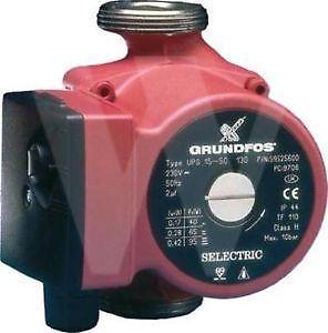

Is zoiets ook voor een oudere cv installatie die nog geen pomp aansturing heeft te gebruiken?
Aangezien het in de beschrijving over een schakelaar voor de vloerverwarming pomp gaat.
Zie hier.
Of is er zoiets voor normale oudere cv installaties? Want ik vind met op internet zoeken alleen steeds apparaten voor de vloerverwarming.
Ik zou graag de pomp voor mijn CV niet continue 24/7 willen hebben draaien.
bedankt.

Er zit een typische Grundfos pomp
in de toevoerleiding vlakbij de ketel. Zoiets als op de foto, maar dan zonder knop en met de electriciteit doos bovenop. En waarschijnlijk een stuk ouder.
Die heeft een kabel met stekker naar het stopcontact en is continue aan. Heeft geen verbinding met de ketel.
De ketel is een Termo öv 25 color.

In principe zou de pompschakelaar uit je eerste post kunnen werken, als er een bypass in het systeem zou zitten.
De pompschakelaar heeft een voeler, zodra die warmte detecteert schakelt hij de pomp aan. Die warmte moet wel ergens gedetecteerd worden. Als de pomp niet draait komt er in dat stuk leiding geen warm water en doet de voeler niets waardoor de pomp niet gaat draaien. De CV zal uitschakelen, in storing gaan of erger....
Een bypass (AVDO) zorgt ervoor dat het hete water toch doorstoomt in het geval dat alle circuits en pomp dichtslaan.
Als je dus voor de bypass de voeler plaatst zal het werken.

Sorry Bert, maar als de ketelpomp niet draait, wat is dan de zin van een bypass?
Ik zou het mooi zo laten, of kijken of de ketel zelf een pompcontact heeft.
Een externe voeler is altijd traag, in dit geval betekent dat dat de ketel brandt zonder dat de pomp draait. Dat is ZEER onwenselijk!

Je hebt gelijk, ik dacht in de handleiding te hebben gezien dat er een ook een pomp in de CV zat, maar hij blijkt geïnstalleerd te worden met ofwel een interne ofwel een externe pomp.

De cv-ketel is de primaire warmtebron, daarbij MOET de pomp
altijd draaien voordat de brander in komt, oude of nieuwe
cv-ketel maakt dan niet uit, is in al die jaren niets aan
veranderd (ja, behalve een Intergas ketel)
Vloerverwarming is een secundaire indirecte warmtebron, die
heeft met of zonder eigen pomp aan, altijd nog stroming over
de verdeler, dus kan de cv-ketel niet defect raken als daar
de pomp niet of later aan gaat.
