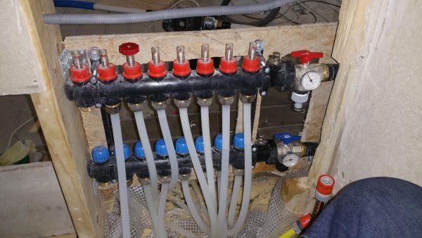

    Op onderstaande foto ziet men de verdeler. 8 groeps. geheel ontlucht/doorgespoeld. de meest linker aangesloten groep is een test stukje van een meter of 2 en doet dus eigenlijk niet mee. We hebben dus 6 groepen in gebruik en alle groepen behalve de test groep en de niet aangesloten groep staan volledig open.

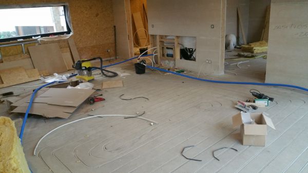

    Op onderstaande foto ziet men de 25mm ring ( met blauw mantel ) ongeveer een meter of 15. Als ik deze ring verkort naar een meter of 2 dan doet de 25-80 pomp wel dienst met ongeveer 3.3 liter per minuut (na balanceren) over de 6 in gebruik zijnde groepen.

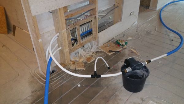

    Op onderstaande foto ziet men de pomp en een vertakking op de ring voor het ontluchten almede dat de ring op de verdeler is aangesloten. De 2 leiding die via de wand naar de verdieping naar onderen gaan zijn de originele leidingen die naar de technische ruimte gaan. ook 25mm en ongeveer 14 meter per stuk. Deze heb ik er dus nu even tijdelijk tussenuit gehaald om zo het probleem te kunnen opsporen.
    Heeft er iemand een idee wat er aan de hand kan zijn of dat er wellicht helemaal niets aan de hand is en dat het de bedoeling is dat de flow niet waarneembaar is op de flow meters.
