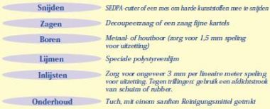

ik heb een doorzichtige polystyreen plaat van 0.5mx1mx2.5mm
met druppelmotief (cascade) aan 1 zijde en een gladde zijde. Hiervan wil ik ruitjes snijden voor in een binnendeur.
Ui t het verleden weet ik dat dit materiaal makkelijk stuk springt bij bewerken.
Wat is de meest aangewezen methode? Elektrische Wipzaag? Ik ben bang dat bij wringen de ruit kapot springt. Of liever een scherp vinylmes en een lat?
Ik ken het niet maar vond onderstaande info. Het zal op dezelfde manier als perspex gesneden kunnen worden:
Dus op de vlakke kant insnijden met een mes en dan langs een tafelrand afbreken.

We hebben het hier niet over piepschuim, maar over een perspex-achtig product. Dat is met een gloeidraad niet te snijden.
Je kan dit product gewoon googlen.
