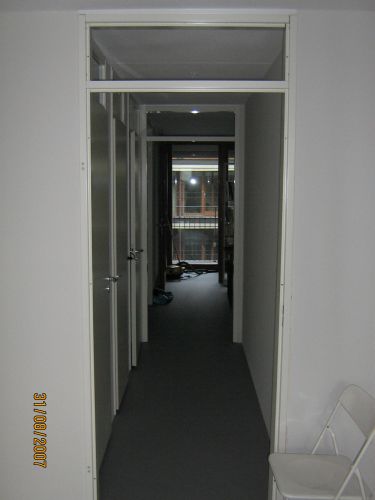

Ik snap maar niet hoe in mijn nieuwbouwwoning de deurkozijnen er in zijn geplaatst. Dit zou erg handig zijn omdat ik, nu ik de deuren er uit heb gehaald, ook het glazen plaatje en het metalen balkje eronder (daarin zaten twee veren die het plaatje naar boven drukte) eruit wil halen.
De plastic strips voor het glas zijn al weg; daarna is ook het glas eruit gehaald. Alleen het balkje wil niet lukken: dat is in de linker en rechter deurpost 'gehangen'. Met een inbussleutel heb ik de klemmen van deze posten al los gedraaid. Er is alleen nog nergens beweging in te krijgen... kortom: is het mijn onwetendheid of kan dit gewoonweg niet?
Bij voorbaat dank!

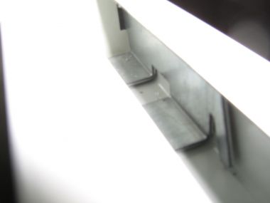

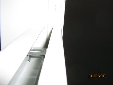

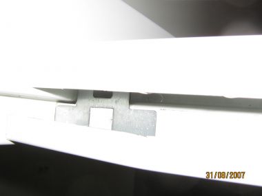

Sorry dat het even duurde, afwezigheid van de combinatie internet+camera vertraagde eea. Of de foto's wat duidelijkheid scheppen hoor ik graag. Bvd!
Ron321
Kan je de dorpel iets omhoog drukken en dan de hoekjes opzij schuiven?
Hier even een stukje uitleg van de leverancier.
Kalfdelen zijn aan de einden voorzien van uitschuifbare haakbeugels die in de voorgestanste sleuven van de stijl passen. De ruit wordt in het kalfdeel verzonken en door middel van een hierin aangebrachte veerconstructie in de variant bovendorpel gedrukt.
Dus als het goed is, kun de stijlen gewoon verwijderen, door de haakbeugeltjes terug te schuiven.
Eventueel even de stijl iets omhoog duwen, als het wat moeilijk gaat
