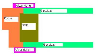

Ik ga binnenkort scheidingswanden plaatsen op de zolder van onze woning. Er komen ook nieuwe deurkozijnen in. De wanden worden van 69mm houten regelwerk + 2 x 12mm gipsplaat.
Wat is de meest geschikte dikte van kozijnen om hiervoor te gebruiken?
deurkozijn Meranti opdek 56 x 90 mm 231.5 cm (lijkt mij iets te klein)
deurkozijn Meranti opdek 56 x 115 mm 231.5 cm (is breder dan de muur)
Moet het kozijn breder zijn zodat de wand er in valt of juist niet?
Alvast bedankt voor de reactie!

Ìk gebruik altijd die met een dikte van het regelwerk, met een opdeklatje ter dikte van de gipsplaat en dan een afwerklijstje.

Volgens mij is voor de dikte van het kozijn alleen belangrijk hoe je het af wil werken. Ik heb het zelf zo gedaan:
Bekijk dus voor elke dikte hoe je het af zou werken en kies dan wat je het mooiste vindt.
Ik gebruik ook meranti, want dat voelt lekker degelijk. Bij een groothandel kost het ook niet bijzonder veel meer dan vuren bij een bouwmarkt. Afmeting 56x114 breed, zodat het regelwerk+2x gips precies in de sponning valt. En dan nog een stompe deur, omdat dat veel mooier is :)

Als je de 114 neemt, kun je ook nog een OSB plaat van 9 mm aan beide kanten meenemen. Dan kun je alles wat je wilt zo vastschroeven en de afwerking kun je dan doen als stefan zei. Je houdt beide kanten 1,5 mm over daar kun je acrylaatkit inzetten.
