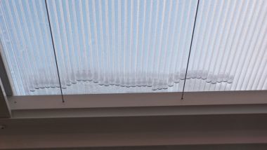

Ik heb een terrasuitbouw van een bekend merk nu valt mij op dat 1 van de 9 dakplaten er vreemd uitziet ,net of er water in is gekomen.Of is er wat anders aan de hand? ps er zit geen water in(of nu niet meer in) volgens mij.

Volgens mij is het wel water.
Vaak onstaat het door condens.
Aan de onderzijde van de plaat ter plaatste van de goot is de kop van de plaat vaak afgeplakt met een ventileerende folie.
kijk eens dat de folie er op zit en dat hij wel open is.
zo niet dan bij elk kanaaltje een gat van 6 mm door de folie maken.

Dank voor de tip de profiellijst los gemaakt en inderdaad was er afdichtkit voor de ventilatie tape gekomen,dus wegehaald en opnieuw goed gekit.
Zouden de vlekken in de kanaaltjes nu wel wegtrekken?

Ja ik denk wel als ze weg trekken.
Dit is een beetje afhankelijk hoe lang de sytuatie aanwezig was.
Hobby
Het zit er ongeveer 3 weken.
Als het niet wegtrek kan ik de kanalen wel met een lange wattenstaaf schoonmaken.

Vaak trekt het wel weg.
Vooral als het een lekkere zonnige dag is worden de platen warm en verdampt het eventuele vocht sneller.
