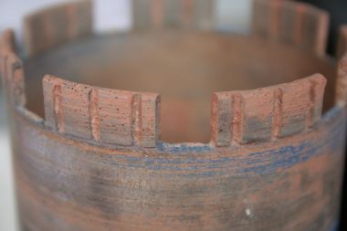

Ik wil mijn opbouw electra vervangen door inbouw.. Ik ben vol goede moed begonnen met het boren van gaten voor de nieuwe dozen, maar het gaat echt heel traag..
Ik heb een flinke handdiamantboormachine gehuurd met een diamantboor, maar zelfs na 15min zit ik niet veel dieper dan 3,5cm.. Doe ik iets verkeerd of ligt het aan de muur en ben ik begonnen aan een onmogelijke klus?
Het gaat om een jaren 30 woning met bakstenen muren.
Met een diamantboor moet je sneller een doos kunnen boren zelfs in beton.
Is de boor niet op? zitten er nog wel genoeg diamantjes op?
Of misschien zit er een stuk staal in de muur (kozijn anker of zo?
De muur is van rode baksteen. Ik koel de boor door hem zo nu en dan in een bak met water de dopen, maar hij wordt niet heel heet.
Ik heb hem gehuurd bij Boels..

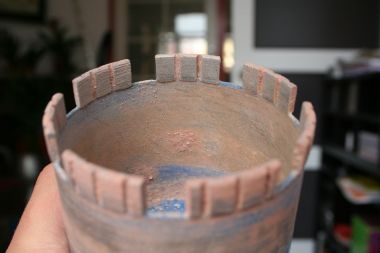

Hier 2 foto's van de boorkop, misschien dat jullie aan de hand hiervan kunnen zeggen of deze versleten is?
Er zit geen staal in de muur, alleen baksteen met een stuclaagje eroverheen, maar daar is de boor in 2 sec doorheen..
Kan het niet goed beordelen of de boorkroon nog goed genoeg is .
Waarschijnlijk heb je te maken met een rode belg deze is heel hard.
Heb je geen kalkzand steen of een anderen steen om even te kijken of het hierin sneller gaat?
Zoniet terug naar verhuurbedrijf en om een anderen vragen.
Ik heb net even de boorkop uitgetest op een stuk baksteen dat ik nog had liggen en daar ging hij bijna moeiteloos in....

Ik had de boor al op een laag toerental staan.. Ik heb vanochtend nog even de andere muur geprobeerd en daar zoefde ik zo doorheen. :roll:
Ik denk dat ik het aantal gaten in de keiharde muur maar reduceer en de laatste paar uitboor zoals optie 2 van techno tim. Of dmv een zware steenbeitel uithak. De muur wordt toch afgestuct dus het hoeven geen hele strakke gaten te worden.
