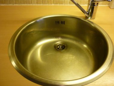

Sinds een tijdje hebben wij last van een stinkende gootsteen. We wonen nu al vier jaar in dit huis, daarvoor nooit dergelijke problemen gehad. De geur is wisselend: soms erg muf en soms ruikt het zelfs naar poep. Het is duidelijk afkomstig uit het overloopje, niet uit de afvoer zelf.
De chiffon heb ik al schoongemaakt, maar zag er goed uit en stonk niet. Ik heb diverse malen soda gebruikt voor het overloopje, geen resultaat. Nu lijkt er materiaal tussen de afvoerbak en de afvoerbuis van het overloopje te zitten wat ietwat poreus is. Kan dit voor zulke stank zorgen? En hoe kan een overloopje stinken terwijl de chiffon zo schoon is?

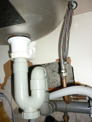

Onder het aanrecht ziet het er zo uit.
Ik weet niet of dit van invloed is, maar ik post er maar even een foto van. Die geribbelde buis is van de vaatwasser, maar die gebruiken wij nooit. Vaatwasser ruikt ietwat muf, maar lijkt in de verte niet op de geur uit het overloopje.

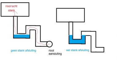

Als het water weg loopt klokt het in de afvoer

Als je de stop er uithaalt en het water loopt weg en als alles bijna weg is hoor je klokken (klotsen, bobbellen) van het water in je sifon.
vaak trekt de sifon wat leeg zodat je geen stank afsluiting meer hebt en daar na stank krijgt.

Ik heb vandaag dat stukje afvoer van het overloopje los willen maken, maar die zit helemaal ingeklemd tussen een houten plaat en de grote afvoer. Maar ik zag dat ik een fles HG reiniger had tegen schimmel, dus dat heb ik er in gesprayd. Wat ik dacht dat de rubber afdichtring poreus was, dat is dus niet zo. Daar zat een laagje prut op, blijkt nu. De vieze geur is nu weg, hopelijk ook nog over een paar dagen. Bedankt voor de tip, hier was ik zelf nooit opgekomen.

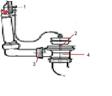

je kunt op deze manier overloopje wel er tussen weg halen.
Als je nu schroef 1 er uit draaid
en schroef 2 wat los draaid
nu draai je de wartel 3 totaal los
en de wartel van je sifon los
en je verdraaid deel 4
Nu kan je het over loopje naar beneden halen en schoon maken
Alles kan je op terug lopende volgorde weer vast zetten
