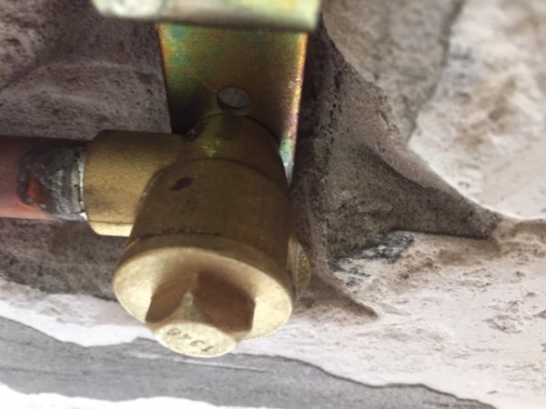

Beste,
ik ben bezig met de renovatie van mijn badkamer. Ik heb een muurplaat gesoldeerd. De aansluiting voor de s-koppeling is 1/2 BU. Ik heb deze aansluitingen afgesloten met pluggen die ik over had van een (nog niet gebruikte) knelkoppeling eindkap. Deze heb ik omwikkeld met tape. Een paar keer opnieuw geprobeerd, maar beide kanten blijven water lekken. Kunnen jullie mij helpen om dit op te lossen?
- Is de eindkap toch net niet het juiste formaat? Welke moet ik wel hebben?
- Ben ik iets vergeten?
- Aan de kant waar de leiding omhoog gaat is een beetje tin in de koppeling gelopen. Ik kan me voorstellen dat dit bijdraagt aan het niet goed afsluiten. Zijn er trucs om dit op te lossen?

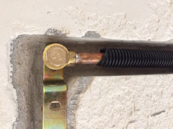

Hierbij een afbeelding van de aansluiting
Inmiddels de muurplaat geheel vervangen ivm het tin wat mogelijk van invloed kon zijn. De eindkap vervangen voor een 1/2 BU eindkap. Beide voorzien van tape. Beide druppelen nog steeds... Misschien een ring ertussen?
Hoeveel tape doe je er op?
Heb je de schroefdraad ook wat opgeruwd zodat de tape er niet los omheen draait?
Met wat opruwen en wat lagen extra tape lijkt het nu dicht te zitten. Bij de bouwmarkt hadden ze helaas geen passende ringetjes. Ook bouwstoppen hebben ze niet (bedankt voor die tip, voor de volgende keer).
Het nadeel. Aan die doppen is, dat je ze er na het tegels moeilijk er uit krijgt omdat ze zo diep zitten.
Pak deze altijd dicht makkelijk te verwijderen en gelijk het juiste gat voor s-koppeling of verlengbus.
HENC AFPERSSTOP 1/2"X80MM
john
De afdichting is in de volgende nacht toch gaan lekken. Ik heb uiteindelijk bij een gespecialiseerde winkel een bouwstop gehaald; vergelijkbaar met wat John aangaf. Hiermee zat het meteen dicht. Ik denk dat dit ook veruit het makkelijkste is om uiteindelijk weer eraf te halen voor het plaatsen van de douchekraan.
Wat ik ook geleerd heb is dat de tape uit de bouwmarkt erg dun is. Bij de specialist hadden ze een dikkere tape (die ook nog eens goedkoper bleek). Ook dit kan een oplossing bieden voor mensen die hier in de toekomst tegenaan lopen.
Bedankt voor de hulp!
