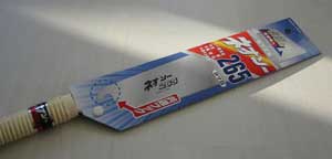

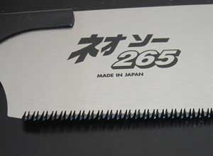

Voor de liefhebbers, dit is de handzaag die ik gekocht heb :)
Lijkt een beetje op een samuraizwaard :)
H@ns
WhoW!! Een heuse Japanse trekzaag!! Daar kun je echt perfect mee zagen. De tanden staan niet op stoot zoals bij Europesche zagen maar op trek.
Dit betekent dat je altijd een strakke zaag hebt met een veel meer ergonomische zaagwijze. Even wennen aan het trekken i.p.v. duwen maar daar ben je snel achter!
