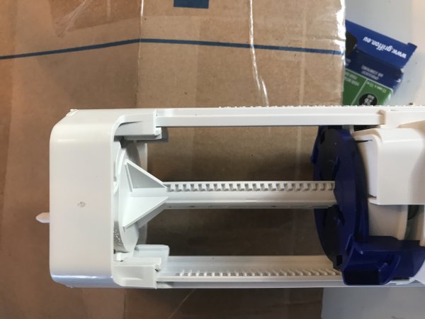

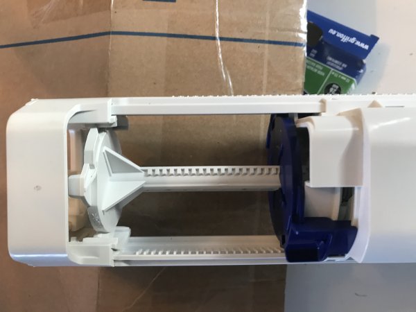

Ik heb een nieuwe wc geïnstalleerd het binnenwerk is een Geberit type 290.
Nu als je doortrekt blijft de wc doorlopen.
Foto 1. Indruk gedeelte blijft beneden staan en komt niet omhoog. Klein tikje en komt omhoog en spoelbak loopt dan vol. Foto 2.
Nieuwe gehaald bij de bouwmarkt en weer hetzelfde probleem.
Of ik doe iets fout of ik heb weer een defecte.
Wie weet wat het kan zijn?

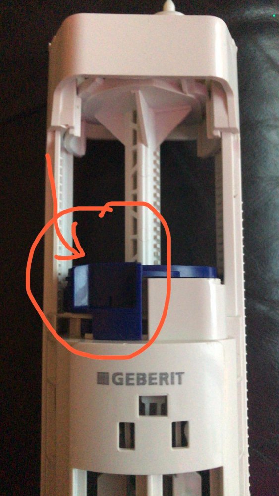

Laat maar, mijn schoonzoon zit hier net te kijken en het moet hem op maat zetten en dan klikken (Echt doorklikken) dan werkt het wel
Sorry voor dit maar misschien is een ander hier wel mee geholpen
Zit alles wel goed gemonteerd in het reservoir.
Soms gaan er wel eens onderdelen los zitten tijdens transport.
