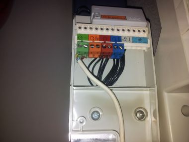

Hallo, ik heb een nefit smartline HR cw4. Nu heb ik een plieger Nebraska thermostaat gekocht. Maar de ketel reageerd er niet op. De warmte vraag symbool in de thermostaat knippert, wat betekend dit trouwens? Hoe zorg ik ervoor dat de ketel regeert op de thermostaat. Het is een universele thermostaat.
Uit de muur naar de ketel toe lopen ook twee draden.
Hoe kan ik dit werkend krijgen.

Dlinmaster
Hallo obelix2,
Ik heb de kap eraf gehaald. De twee draden uit de muur gingen naar een chip toe. Vanuit dat chip gingen twee draden naar de ketel waar een klokje staat met verschillende lijnen. Dat figuurtje stond ook op het chip.
Ik had eerst die twee draden vanuit de chip aan dat hokje vast gemaakt wat jij zei. Maar geen reactie op de thermostaat.
Nu heb ik de twee draden uit de muur rechtstreeks op de hokje waar jij zei aangesloten. Maar helaas ook geen reactie op de thermst. Die ik het nog verkeerd? Maakt het uit welke draad ik waar aansluit?
Dlinmaster
Hierbij een foto hoe het nu is, wat ik hierboven beschreven heb. De chip heb ik bovenop gezet, dan weet je hoe die eruit ziet

1 en 2 zijn correct.
Op de ketel.
Op de kamerthermostaat!
Nummer een en twee,,
nummer een is Normaly Open[contact verbroken indien geen warmtevraag]
nummer twee is Common [algemeen]
nummer drie is Normaly Closed [contact gemaakt indien geen warmtevraag]
Dlinmaster
Hallo obelix2,
Ik heb het nu exact zo aangesloten, echter nu blijft mijn ketel maar stoken.
De gevraagde temperatuur is allang behaald, maar de ketel blijft maar aan het verwarmen.
Wat nu ?
Obelix2
Specialist Witgoed
En als je hem nu hoger zet, gast hij dan uit?
Zo ja verwisse dan 1 en 3 op de thermostaat.
