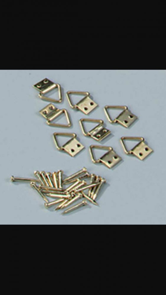

Hallo
Dit soort haakjes kunt u tussen de gelijmde plaatjes schuiven, dan via de voorkant een koper spijkertje erdoor voor het uitschuiven, en aan de achterkant deze afknijpen.
Een mogelijkheid zijn stukjes aluminium U-profiel van b.v. 1 a 1.5 cm en die met een klein schroefje vastzetten aan de mdf plaat, wel even verzinken waar de schroef komt.
Lijmen met een lijmpistool kan ook.
