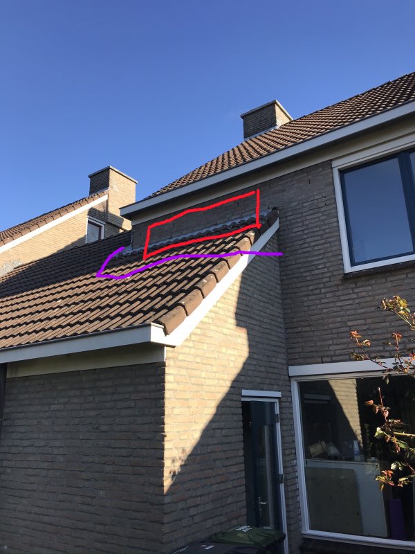

Ik kan helaas geen foto meer toevoegen aan het openingsbericht, dus dan maar hier.
In de foto aangegeven:
Paars: de nieuwe daklijn, het deel van het dak naar de muur zou dan een klein plat dak worden.
Rood: De locatie van het nieuwe raam

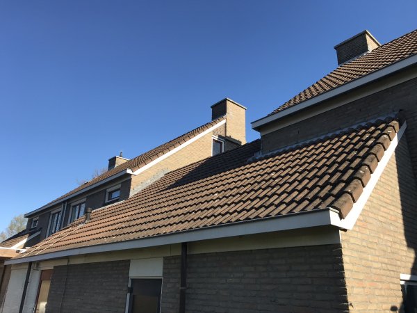

Als verduidelijking een foto van de situatie bij de buren:
Voor de maatvoering, tussen het schuine dak van de bijkeuken (dak op voorgrond) en de dakgoot van het hoofddak zitten bij mijn huis 7 steenlagen, bij de buren zijn dit er 11. Ik heb eerlijk gezegd geen idee of die 7 lagen (35-40cm??) misschien wel genoeg zou zijn voor een laag raam in te bouwen. De bedoeling is om daglicht en verse lucht van buiten in de badkamer te verkrijgen (in plaats van door ventilatiekanalen.
Op de onderste foro is ook te zien dat de daklijn van de garage doorloopt, maar mijn huis 20-30cm lager ligt.
