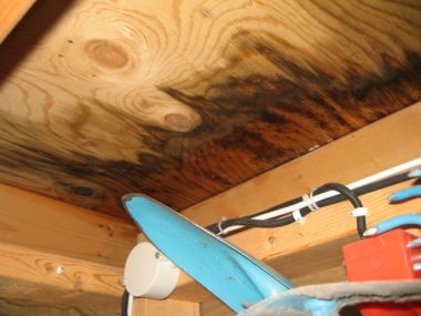

Hier is de rotte plek in het underlayment:

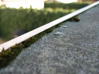

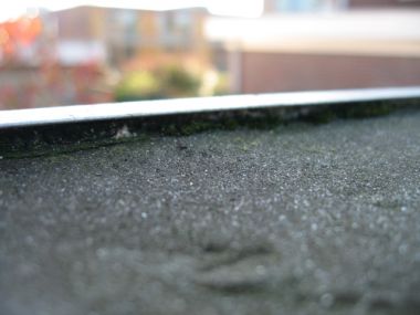

Detailopname van de daktrim:
En nog een:

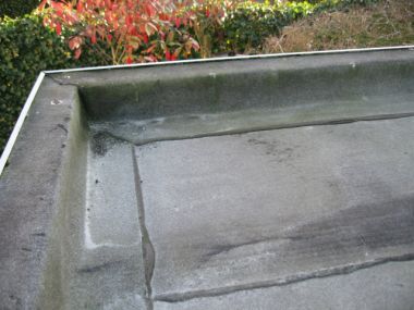

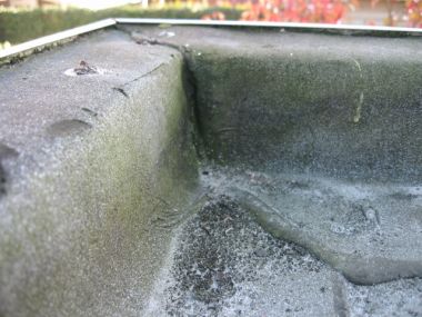

Dit is de hoek:
En dit is de closeup:
Alle platte naden zien er goed uit (voor zover ik daar kijk op heb) maar die hoek is wel wat verdacht. Ook sluit de daktrim niet goed aan op het bitumen, er zit een naad van een cm ofzo tussen.
Ik vermoed dat het dakbedekking los zit op de trim en daar door water komt in de opstanden.
voel of daar ook blazen in zitten.
normaal zijn zulke opstanden 45°
Zelf vind ik de hoek er verdacht en nattig uitzien, het dak was droog maar het verticale deel van de binnenhoek zag er nog vochtig uit.
Ok, ik ga voelen of er blazen rondom de trim zitten.
Maar die naad tussen de trim en de dakbedekking (waar nu mos zit) is dus normaal ?

Zoals gezegd is de bitumen los getrokken van de daktrim. Je hebt een aardig plat deel in de dakopstand. Daardoor kan er best veel water achter de bitumen komen. Vol spuiten met kit kan een behoorlijke oplossing zijn. Maar als de dakbedekking voor de inplakruimte van de trim uit is gekomen kan je dat deel beter met een stukje dakbedekking verlengen tot tegen de binnekant van de trim en afkitten.
Ook die kit in de verticale naad van de hoek geeft een aardig result.
Voor zover ik kan zien is de dakbedekking nog niet onder de inplakruimte van de trim uitgekomen. Ik denk zelf dat het een goed idee is om die naad onder de trim dicht te spuiten en die verticale naad eens in te smeren.

Het mos goed verwijderen met een staalborstel. En de inplakruimte volledig vullen met die bitumenkit.
Ik krijg ook zo'n vermoeden dat het ontstaan van mos een aanwijzing is dat de verbinding dakbedekking / trim aan het loskomen is. Er blijft in die zone's wat meer water aanwezig dus kan mos beter overleven. Niet zeker.

Moet ik de zwarte plek in het underlayment nog ergens mee insmeren ?
