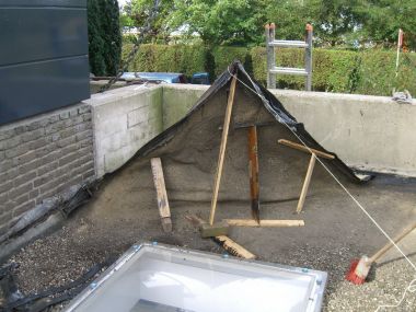

1. Grind weggeschept en schoongeveegd over ca 1,5 m;
2. Opstaande randen losgemaakt en over 1m bitumen opgewarmd met twee (te kleine) branders;
3. Bitumen opgetild en omgekruld en in die stand gehouden met houtjes (dit is het betere padvinderwerk...of wigwam tenten-opzetterij. Hier zit toch een potentieel probleem: het geheel zakte door zodat we knikken kregen in best nog goed bitumen, bleek na inspectie van de onderkant;

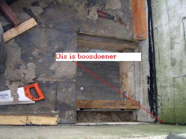

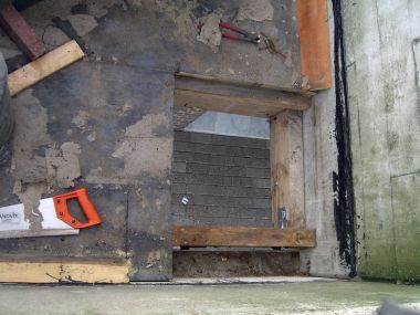

Zie de twee foto's. Als het grind ligt (na de hoosbui) maak ik de laatste foto.

Maar het is best lastig om dit goed dicht te krijgen.
De boosdoener zal je heel serieus moeten behandelen.
Zorgen dat deze naad een cm of 2 diep wordt.
Kanten goed reinigen, primeren, rugvulling in de naad en deze met een goede kit dicht spuiten.
Van de dakbedekking tot bovenaan en misschien ook horizontaal maar dat kan ik niet zien.
De aansluiting van de dakbedekking tegem de muren zonder lood is ook serieus werk.
