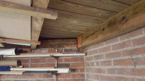

Het plafond in onze vrijstaande ongeisoleerde garage wil ik graag afwerken. Isolatie is geen prioriteit. Waar moet ik rekening mee houden? Kan ik gewoon met regelwerk en gipsplaten werken of moet er ergens nog folie o.i.d. tussen?

Folie is niet nodig. Ik zie wel een flinke kier tussen muur en dakbeschot. Tocht het daar?
Timv8
Het tocht een klein beetje bij die kier. Is enige ventilatie wenselijk of dienen alle kieren en gaten gedicht te worden?

Ventilatie is noodzakelijk. Als de zon schijnt zal de lucht in de garage opwarmen. 's Nachts koelt deze af, en zal er condens ontstaan. Hierdoor ontstaan er schimmelplekken en houtrot in het hout, en wordt het gips nat.
Als ventilatie geen optie is, zou ik daarom juist wel isoleren icm een dampscherm.

Condens ontstaat als de lucht in de schuur warmer is dan de temperatuur van de goederen of alles wat in die schuur is opgeslagen. Uiteraard geld dat ook voor de muren en alles wat van hout is.
Ventilatie zal ervoor zorgen dat de temperatuur van goederen en lucht sneller in evenwicht is.
Voor deze dagen met uitzonderlijk hoge temperaturen geen zorgen.
Buiten een paar dagen lage temperaturen. In de schuur is alles afgekoeld. Het weer, de temperatuur van buiten gaat omhoog dan zal er op alles wat in de schuur koud is condens ontstaan. Het is nog iets ingewikkelder de luchtvochtigheid van binnen-en buiten in de schuur speelt een belangrijke rol.
Als die kieren het ventilatie systeem is zou ik het niet weten, een mooi plafond of een gebrekkige ventilatie.
Hoe gebruik je de garage? Is het schilderen van het plafond niet voldoende?
