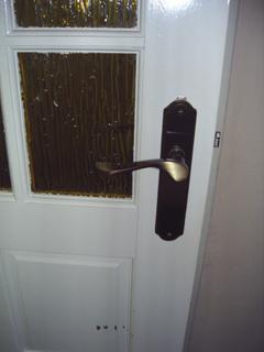

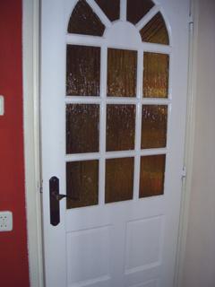

Hoi allemaal!
Ik heb van iemand deuren over genomen.Deze moet ik dus nog steeds verven en het was mijn idee om de ruitjes te vervangen door melkglas oid. Dit is volgens mij alleen niet makkelijk te doen zonder dat je de hele deur uit elkaar haalt.
Nu had ik dus het idee om dan maar iets op de ruitjes te doen zodat die lelijke kleur niet meer te zien is. Maar nu komt het probleem! Ik kan niet echt iets goeds verzinnen wat ik op die ruitjes zou kunnen doen.
Ik heb al wel aan plakplastic gedacht maar dat is ook een beetje een probleem omdat de ruitjes aan één kant geribbeld zijn. Iemand misschien een ideetje hoe ik van die lelijke okerkleurige ruitjes afkom??Alvast bedankt voor de ideeën! :mrgreen:

Je kan het zien als 2 delen die op elkaar gepersd zijn met daartussen die ruitjes. (Misschien kan je het op deze foto wel goed zien...)
Ik kan het me nauwelijks voorstellen.
Dat zou betekenen dat wanneer je een ruitje breekt, je de hele deur moet slopen om het te vervangen.
Zijn de glaslatjes niet gewoon netjes geplaatst en toen strak meegeverfd ?
Misschien kun je twee ingezoomde foto's plaatsen van alle twee de kanten van een ruitje.
Toevallig ken ik dat type deur (heb er zelf ook een) en er zitten zeker glaslatten op. Ze zijn vermoedelijk keurig geplamuurd en mee gelakt.

Ik heb een stuk geschuurd en die latjes blijken inderdaad met van die naalden vastgezet te zijn.. :oops: Je moet zeker heel goed kijken wil je ze ontdekken.haha Maar hoe krijg ik die latjes er dan een beetje fatsoenlijk af?? :?:
Probeer het met een plamuurmes. Iets wrikken aan het latje en hopen dat de naald meekomt zodat je hem kunt pakken.
Wil dat niet. probeer het dan met een klein kniptangetje zoals dat ook in de elektronica wordt gebruikt.
Een klein stukje hout beschadigen (plamuur je later zo weer weg) en je kunt de naald pakken.

Toch denk ik dat het op die manier zal tegenvallen. De latjes zijn zo'n kleine 20 cm. en in verstek gezaagd. :?

Het wordt idd een hele klus om die latjes er een beetje fatsoenlijk af te krijgen. Ze zijn én goed gekit én er is flink overheen geschilderd. :?

Ik heb het andere topic over die glaslatjes ook gelezen. Dus ik ga gewoon aan de slag met een stevige plamuurmes en een tangetje.Beetje wrikken moet lukken toch. ;) De ruitjes kapot maken is idd niet echt een optie aangezien de ruitjes van plastic zijn ipv glas. Dit is trouwens wel een voordeel met het "wrikken", ik hoef niet bang te zijn dat de ruitjes heel snel kapot gaan.
