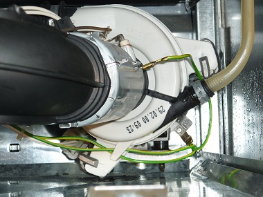

Mijn vaatwasser gaf een storing. Nadat ik de onderkant open gemaakt had, stond daar een plas water. Deze heb ik verwijderd en de storing leek verholpen. Echter toen ik de vaatwasser weer aan deed, zag ik dat achterin uit, ik vermoed, de pomp, water spuit. Dit veroorzaakt de plas water op de bodemplaat.
Is dit makkelijk te verhelpen of moet er een nieuwe pomp in?
Wat kost een nieuwe pomp (bij benadering)
Eerst maar eens onderzoeken waar het uit lekt, de pomp of een slang.

Dank voor je snelle reactie. Het water stroomt van achteruit het witte onderdeel (waar de cijfers opstaan). Ik kan er helaas niet achter kijken om te zien waar het werkelijk vandaan komt.
Meler94,
Het witte onderdeel met de cijfers is inderdaad de circulatiepomp. Erachter zit de elektromotor die deze aandrijft, dus daar kan geen water uit komen. Of het moet verder van links komen, waar de wateraansluiting zit.
Op dit forum zijn wel posts te vinden van klussers die de aansluiting van de circulatiepomp hebben weten te repareren met een stuk slang en twee slangenklemmen.
