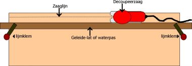

Hallo allemaal,
Omdat Google mij geen antwoord kon geven, zou ik jullie willen vragen of je mij verder kunt helpen.
In de keuken wil ik een extra werkblad maken, van een gewone plank. Dit wordt echter geen recht blad, het zal 'in fasen' van breed (plm 60 cm) naar smal (plm 20 cm) gaan lopen, totale lengte 1m75. Er zullen dus allemaal niet-haakse hoeken en diagonale lijnen nodig zijn, wel allemaal rechte lijnen. De plank zal geschilderd worden.
Ik durf het niet aan om dit met een decoupeerzaag te doen, dit wordt volgens mij niet mooi. Een cirkelzaag heb ik nooit gebruikt en eerlijk gezegd vind ik dat ook wat riskant, gezien de zwaarte en kracht van zo'n ding. Ik kan echter geen adres vinden waar ik dit zou kunnen uitbesteden. Hebben jullie daar tips voor? Ik woon in Utrecht.
Alvast hartelijk bedankt!

Je kan ook een waterpas of geleidelat op je plank vastzetten met lijmklemmen. Daar dan rustig langszagen. evt zaagjes met omgekeerde tanden kopen zodat het werk niet splintert aan de bovenzijde.
Frank
Of de plank omdraaien en zagen vanaf de onderzijde.
Een nieuw scherp zaagje van goede kwaliteit is in deze geen slechte investering.
Keukenman
Wat Frank zegt kan ook, doe ik zelf ook altijd, maar dan moet je ook in spiegelbeeld aftekenen en omdat er nogal wat verlopen in komen is een foutje zo gemaakt.
