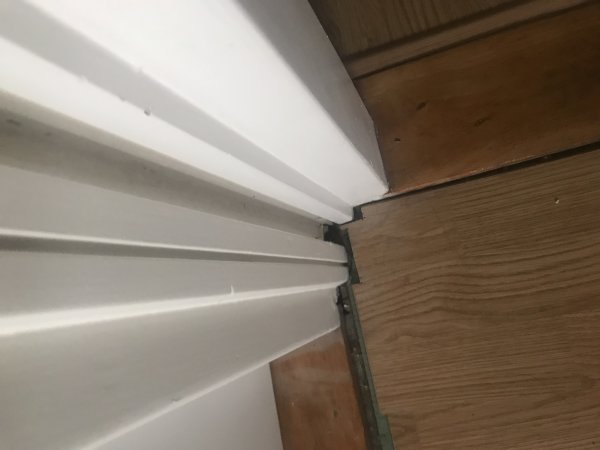

Beste Klussers,
Ik ben bezig met het plaatsen van plakplinten , nu ben ik het volgende probleem tegen gekomen, zie foto’s .
Hoe kan ik dit nu het beste oplossen ?
Alvast bedankt voor reacties !

Heb je nog planken laminaat over?
Plrnds
Geen laminaat meer over helaas.
Ik ben echt iemand met 2 linkerhanden Walker.
Zou je mij kunnen uitleggen wat je precies bedoeld met die tekening ?
Walker
Specialist Deuren en Kozijnen
Dat zijn de contouren van de plakplintjes. In verstek gezaagd/geknipt en met de ronde kant richting kamer gelegd. De contouren van het kozijn moet je strak aftekenen en uitzagen.
Ter plaatse van de dorpels plaats je een aluminium overgangsstrip, want een plakplint is hiervoor te hoog.
