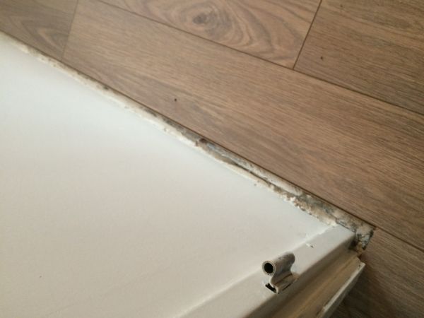

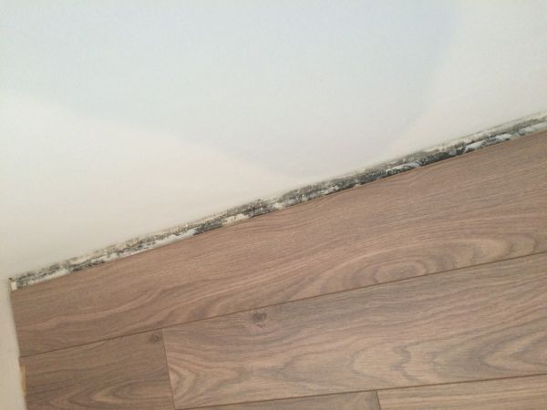

A A0513K 14 apr 2015 #1 Ik heb plakplinten die net te smal zijn voor de ruimte tussen het laminaat en de muur. Weten jullie hier een mooie oplossing voor?
Verwarming Sp. Specialist Verwarming 14 apr 2015 #2 Je zou eerst een hoge plint aan de muur kunnen maken, en daar een plakplint tegen. Maar is de vloer niet gewoon verschoven? Kan me toch niet voorstellen, dat dit zo is gelegd?
A A0513K 14 apr 2015 #3 Bewust zo gelegd, omdat het anders niet in 1 stuk kan doorlopen vanuit de hal.
B BertPleizier Vaste Beantwoorder 14 apr 2015 #5 Mee eens, hier hoort gewoon nog een pas-strookje laminaat in.
