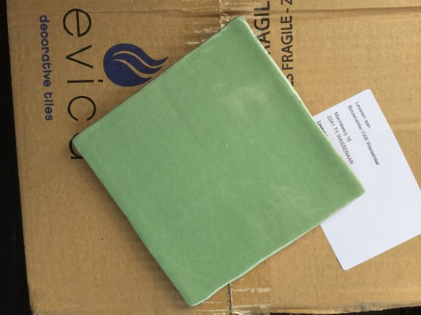

De achterwand van ons inbouwtoilet wil ik gaan bekleden met onderstaande tegels. Ik heb een pak poedertegellijm Euro... 711, waarmee ik ook de vloertegels al gelegd heb.
Kan ik deze tegeltjes ook met diezelfde lijm plakken?
De achterwand is overigens gemaakt van multiplex.
Daarnaast wordt er aangeraden om de (craquelé) tegels te sealen, alvorens te voegen. Anders loop je risico dat kleurstoffen uit het voegsel in de barstjes gaan zitten.
Kan dit eventueel met Flevo... Uni?
Groeten,
Ik heb zelf hele fijne ervaringen met 705, en volgens de specificaties zou deze 711 zijn voor:
...het verlijmen van glasmozaïek en lichtgekleurd natuursteen, zoals marmer onze 711 Uniflex of 681 Marmercol gebruiken.
Volgens mij zou je ook gewoon de 705 kunnen gebruiken mits de tegels van glasmozaïek zijn.
Bedankt Ronny, voor je antwoord.
Volgens de produktomschrijving is 711 geschikt: tegellijm gebruiken voor het verlijmen van wand- en vloertegels, mozaïek en vlak natuursteen.
Ja 705 heb ik eerder ook wel eens gebruikt. Nu koos ik voor 711 omdat de groene tegeltjes wit worden gevoegd.
Met gijze tegellijm had ik toen wat last van grijze verontreinigingen in mijn voegen (voegen niet goed schoon gekrabd :roll: )
Ah, vandaar.
De afgelopen week toevallig ook nog getegeld met 705 en dat is echt fijn spul.
(en terwijl ik NOOIT MEER wilde tegelen...)
De laatste rij getegeld met 691 omdat ik net te kort kwam en nog een halve doos 691 had liggen.
Dat type was veel dunner en veel minder fijn als de 705.
Die lijm kun je goed gebruiken.
Wel even de plaat voorstrijken een dag van te voren.
De tegels kun je impregneren met een speciaal impregneer middel voor tegels.
Niet met flevopol, want dat is een voorstrijk middel.
