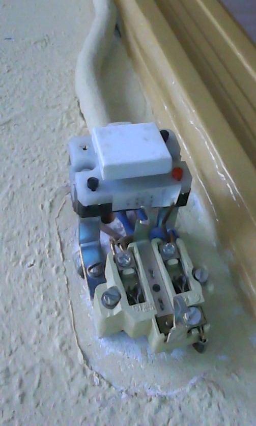

ik probeer een peertje aan het plafond te bevestigen, dat is gelukt maar hij werkt niet. Nu heb ik alle draden na gelopen en ik vermoed zelf dat het in de lichtschakelaar zit (kan helaas nu geen foto maken).
Ik zie dat deze met 1 koperdraad verbonden is met de centrale stroomverbinding daaronder. Klopt dat?
Want zelf heb ik het idee dat dit 2 draden moeten zijn.

Inderdaad. Er horen minimaal twee draden te zijn aangesloten op een schakelaar. Zitten er nog losse draden in doos van de schakelaar?

En de draad die wel is aangesloten is meer een harde, gebogen, koperen draad / staafje. En daar zou ik er 2 van moeten hebben?
(ik ga nog proberen een foto te maken)

Die draden horen van bruine en zwarte isolatie voorzien te zijn (vroeger groen en zwart).

Zie hierbij de foto (niet al te duidelijk maar beter lukte niet)
Wat je enigszins kunt zien, is dat rechts een gebogen kromme draad (S-vorm) van de schakelaar naar beneden gaat, maar links zie ik zo'n connectie niet.
Voor de rest lijkt er niets verbonden te zijn met het contactpunt (al die andere draden zijn van andere verbindingen).
groet Marc
The headhunter
De rechter rode verbinding op de schakelaar hoort met bruin verbonden te zijn en niet zoals hier met blauw.
Een van de zwarte dopjes hoort een zwarte draad te hebben naar de lamp toe.
Montein
Oke, dus gewoon omdraaien?
En niet 2 verbindingen maken?
Dank voor het mee denken :)
PS van de lamp zelf komen een zwarte en blauwe draad. Beiden lijken wel verbonden te zijn met het stopcontact, maar ik zie dus maar 1 aanraking / verbinding met de schakelaar en dat is die koperen draad, rechtsboven.

Is de zwarte draad aangesloten op de klem helemaal rechtsonder op de foto? Daar hoort een groen-gele draad te zitten.

inderdaad. Maar nergens een groen-gele draad te zien hoor.
Als gezegd, diverse verbindingen komen uit op dat stopcontact.
Ik heb in totaal, 2 bruine draden linksboven in stopcontact, 2 blauwe draden + de koperen verbinding met de schakelaar rechtsboven, en
tot slot, de zwarte draad rechtsonder.
The headhunter
Ding van de muur halen en archiveren.
Nieuwe combinatieschakelaar halen ZONDER randaarde.
Bruin blauw en zwart aansluiten.
Bruin op wdc+schakelaar
Blauw alleen op de wcd
zwart op de schakelaar
Klaar ben je.

Ik had gehoopt om ergens een draadje te kunnen veranderen. Wat is er volgens jouw mis met deze?
Nog even voor de compleetheid.
Ik heb in totaal 5 draden van buitenaf komen.
Vanuit een linkerverbinding, blauw en bruin, waarbij bruin linksboven en blauw rechtsboven in gaat.
Van boven, andere verbinding, komen zwart blauw en bruin. Bruin weer linksboven, blauw rechtsboven en zwart rechtsonder.
Tom345
Je mag geen stopcontact met randaarde hebben, waar de aarde niet is aangesloten. Dat is gevaarlijk.
Een andere optie zou zijn om er een groen-gele draad bij te trekken, maar je zit al op het maximum aantal draden in de buis.

Maar los ik hier ook het probleem van de lichtschakelaar mee op?

Wcd = wandcontactdoos = stopcontact
De oplossing die Headhunter voorstelt, gaat het probleem van het licht zeker oplossen.
Als je je er onzeker bij voelt, dan is het geen slecht idee om er iemand bij te vragen met verstand van zaken. Klussen me elektra is gevaarlijk, als je niet begrijpt waar je mee bezig bent.
Misschien ook geen overbodige luxe om je hele installatie eens te laten checken door een vakman. Die schakelaar van jou is kennelijk door iemand aangelegd die ook niet meer van elektra afweet dan jezelf. Grote kans dat er nog meer dingen mis zijn met je installatie.

Met zoveel draden, is het geen zelfgemaakte doorlussing, b.v. van of naar de andere kant van de muur.o.i.d.

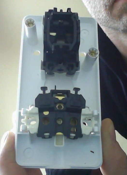

Tom345
Je moet een combinatie uit schakelaar + wcd zonder randaarde kopen. Het best plaats je daar weer een foto van. Dan kunnen we je vertellen hoe de draden aan te sluiten.
Sxnder
Je zit aardig in de goede richting. Je nieuwe combie heeft ook een verbindinkje tussen stopcontact en schakelaar (op foto rechts), hierbij sluit je ook beide bruine draden aan. Op het andere contact van het stopcontact sluit je beide blauwe aan. Op een van de overige contacten van de schakelaar sluit je zwart aan. Zo duidelijker?
Montein
  • #20
Dit zou hem moeten zijn, net bij Praxis gehaald. Ziet er wel wat apart uit en geen schroefjes meer tegenwoordig?
