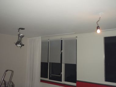

Vanmiddag heb ik 2 plafondventilatoren gekocht, waar ik erg blij mee ben. Nu heb ik er 1 aangesloten in mijn woonkamer en doet de ventilator het wel, maar het licht niet :(
De situatie is als volgt (zie foto's onderaan):
- serieschakelaar
- Draden uit plafond: bruin/blauw/zwart
- Draden uit ventilator naar IR Receiver (vanwege afstandsbediening) zwart(=licht) - blauw (=nul) - bruin (=motor)
- Draden uit IR-receiver naar stroomnet blauw (AC-IN 'N') en bruin (AC-IN 'L' - met zekering, zie foto)
Nu heb ik de zwarte schakeldraad en de nuldraad aangesloten om de ventilator+lamp stroom te geven. Maar alleen de ventilator werkt dus.
Heeft iemand een idee of dit te maken heeft met het feit dat ie "dubbel geschakeld" is? En zoja, wat moet ik doen?

Ja zou je zeggen. Misschien even erbij vermelden dat ik al 3 lampen heb geprobeerd, omdat ik in eerste instantie zelf ook dacht dat de lamp stuk was. (Het zijn van die halogeenbuisjes (R7s) die je tussen de polen moet klikken.)
Helaas is het dat niet :(
Volgens jou zit het dus niet in de verbinding van de draden en/of het feit dat ie op serie geschakeld zit?
Als dat IR ontvangertje orgineel bij de ventilator hoort dan zit dat wel goed. Met je schakelaar kan je de boel alleen spannigsvrij maken (niet verkeerd)
Als je ventilator wel draait dan staat er in ieder geval spanning op het geheel.
Ik zou de andere ventilator even proberen en kijken of die het wel doet
Terug naar de winkel geweest. Zit dus ook een aparte lichtschakelaar in de ventilator. Nagenoeg onzichtbaar voor de onwetende! Wel vermeld dat ik het raar vind dat er niets over in de gebruiksaanwijzing staat.
Fantastisch ding trouwens! Wat een wind en licht in 5 standen te dimmen, aanrader!
Bedankt in ieder geval voor jullie reacties!
PS en een fotootje van t resultaat, looking gooooooood! :mrgreen:
