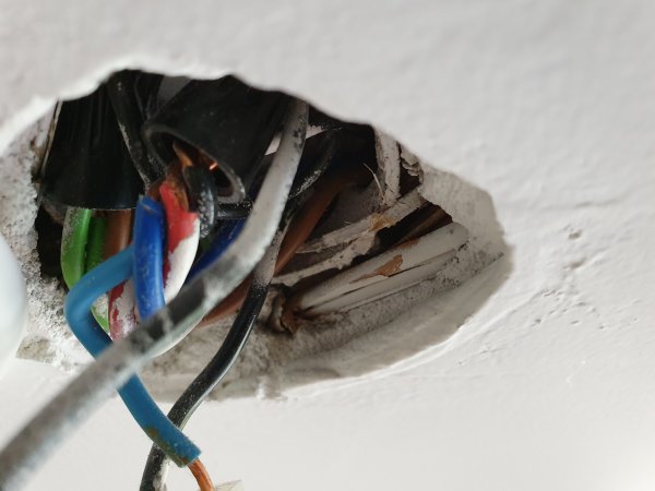

Beste forumleden,
Het warme weer komt er aan en om dit leed iets te verzachten heeft mn hele lieve vriendin een plafondventilator gekocht.
Goed idee natuurlijk alleen hebben wij een jaren 50 huis en weet ik niet zeker of ons plafond deze kan houden.
Bij het ophangen van gewone lampen kom ik altijd eerst 2 cm gips tegen, dan een riethouten plaat gevolgt door een lading stro..?
Voordat ik straks wakker wordt mwr een ventilator op mn bolletje dacht ik dat het wel handig was om eens te vragen of het verstandig is om dit te doen.
Bijgevoegd wat fotos van de plafonddoos met de verschillende lagen plafond zichtbaar.
Help..!? :(
Alvast bedankt!!
Naast de doos zit normaal een lat, daar kan die ventilator aan opgehangen worden.
Zie ik het goed dat er gestripte draden in de doos zitten?
Thanks!
Maar ik weet dus niet zeker waar de latjes zitten. Als ik klop klinkt t overal t zelfde.
Rondom de plafonddoos zie je dat stro / hout spul. En dat spul voelt niet echt stevig gezien je daar met een boor heel makkelijk doorheen vliegt.
De ventilator over de bestaande centraaldoos zetten is geen goed idee. Zoek eerst binnen 30-40 cm het regelwerk op, en plaats daar de ventilator.
Stuc op riet is idd erg kwetsbaar. Maar is zeker op vaste afstanden uitgeracheld.
