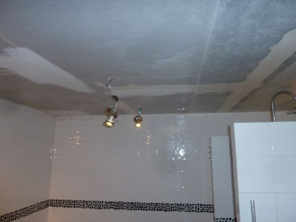

In onze badkamer hebben we enige jaren geleden een nieuw plafond van gipsplaten gemaakt. Fixeer er over, plafondplast van Alabastine en hier overheen zwarte latex. Ja ik weet het, apart, maar de vrouw had dit in het hoofd.
Nu, na een paar jaar is het gaan bladderen op de naden van de platen, waar stuc is gesmeerd en aan de randen bij de muren.
Nou wil ik het er af halen en heb het volgende geprobeerd:

    De badkamer is goed geventileerd, groot raam, altijd open, vloerverwarming en Itho-ventilator die op vochtsensor draait. Het probleem is, we wonen aan een rivier, in een oude molen, daar is veel vocht, badkamer muur aan 1 kant tegen een berg, dus grondwater.
    Nou vroeg ik me af, wanneer ik nou de bladders goed afsteek en er van dat overschilderbare dikke behang over heen plak en vervolgens schilder met latex, zou dat geen resultaat hebben?
    Ronman007
    IJkenhout schreef:
    Nieuwe platen uiteraard van groene gipsplaten en verf gebruiken die geschikt is voor de badkamer.

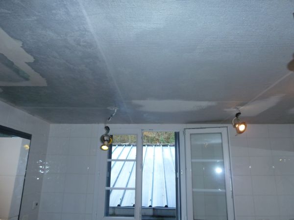

    Ik heb alles zo ver mogelijk afgestoken, zie foto's.
    Hierna met veel lijn vezelbehang er overheen geplakt.
    Nu nog verven en aan de randen afkitten. :idea:
