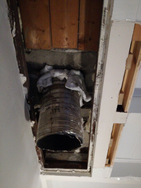

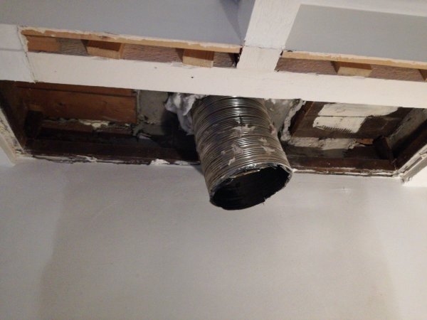

De oude situatie was zo:
Openhaard met bovenaansluiting dmv dubbelwandige flexibele buis 200mm die door het hele rookkanaal liep tot aan het dak. De doorvoer door het verlaagde plafond was geïsoleerd met dekens rondom de pijp en waarschijnlijk ook isolatie korrels. De doorvoer door de vloer van de eerste verdieping is gemetseld en ook hier is de pijp weer ingepakt met isolatiedeken. De ruimte tussen onderzijde verdiepingsvloer en verlaagd plafond zal zo'n 20-25 cm worden.
De nieuwe situatie wordt:
Een vrijstaande houtkachel met bovenaansluiting 130mm
Ik vraag me nu af hoe ik op een veilige wijze, maar ook esthetische wijze de doorvoer door het verlaagde plafond kan maken. Ik heb de flexibele buis nu tot 30 cm onder het verlaagde plafond afgezaagd.
Ik had zelf een optie in gedachten:
- Een dubbelwandige pijp 200mm op de flexibele pijp aansluiten en deze door laten lopen tot 20 cm onder het verlaagde plafond. De dubbelwandige buis vastzetten met een steun in de koof die ontstaat na het afwerken van het plafond. Ik zal hiervoor een Promatect H plaat gebruiken. Is dit een goede manier? Ik loop hierbij tegen in ieder geval een probleem aan. Hoe ga ik het verschil van 200mm naar 130mm overbruggen? Verloop 200mm naar 130mm kan ik niet vinden.
Wat vinden de kenners hiervan en zijn er evt. nog andere manieren?
Alvast bedankt en hoor het graag.
Ik kan morgen evt een foto maken indien nodig
