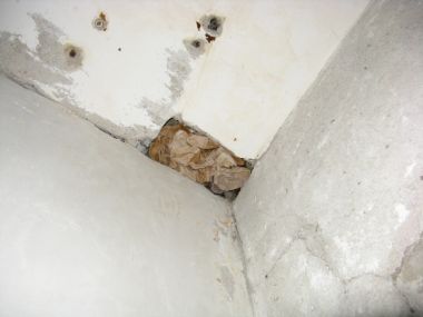

Hallo beste mensen,
Ik ben bezig om hele beneden verdiepeing kaal te maken voor optimale resustaat. Zo kom ik paar plekken tegen waar reparatie nodig is.
Stja het is een oude woning: zo te zien gebruiken stro als opvulmiddel?
Mijn vraag: hoe kan ik deze plekken beste dichtmaken, ik bedoel met welke spullen?
Ik hoor het graag van jullie.
Alvast bedankt!
Ze hebben karton gebruikt als opvulmiddel.
Karton verwijderd.

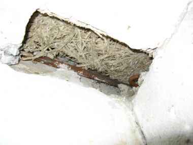

Andere plek in de woning.
Ik vermoed dat er Herakliet platen zijn verwerkt (geperste stro platen)
Stucen zou ik zeggen
Helemaal dichtsmeren met gips,zou eerst voor roodband gaan,denk trouwens dat je dat stukje dan wel eerst ff moet voorstrijken....
Okay bedankt voor je antwoord.
Voorheen hadden ze namelijk eerst met soort specie gedaan en als laatste laag witte gips.
Dus beste is gewoon helemaal met gips?

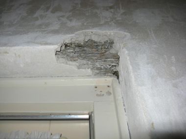

Ik dit hoek komen trouwens cv leidingen.
Doe om de leidingen die door de sparing komen een pvc mantelbuisje.
Hierdoor kan de leiding vrij krimpen en uitzetten.
Laat hem eerst even 1 cm onder de afwerking steken.
Dan afwerken/stucen en als het geheel goed droog is even het buisje voorzichtig omhoog tikken.
Ik zou eerst roodband gebruiken en daarna goudband. Maar dit verschilt per persoon,de een werkt liever met goudband, de ander met bijv mp75

O ja iemand enige tips welke primer of iets degerlijke voor zeer zuigende wanden en plafond?
Het maak niet zoveel uit hoor :wink: maar deze vezels zijn van hout. Voordeel heeft iets meer body als het een keer nat is geweest. Die hout vezels worden in de cement gedrenkt en vervolgens tot platen geperst.
