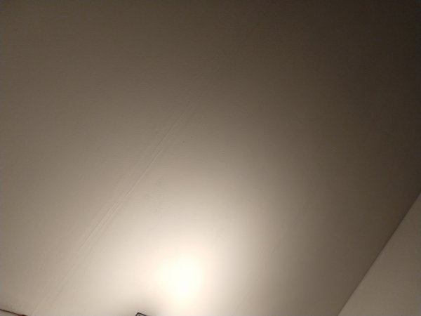

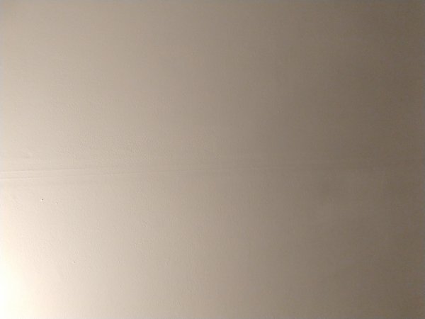

Ik heb een plafond van gips plafond platen, nu weet ik dat deze vaak scheuren als je ze dichtsmeert met gips, ook gips speciaal hiervoor gemaakt. Mij is renoband vulmiddel aangeraden omdat dit niet scheurt.
Heb 2 lagen aangebracht en geschuurd maar ik zie na 2 lagen latex nog steeds de naden lopen.
Iemand nog een goede tip?
Stucken is geen optie..

Als stucen geen optie is, dan is dit het beste resultaat.
Gips(plaatvuller) krimpt bij het drogen. Wat je had moeten doen, is na het aanbrengen - laten drogen - schuren een 2e laag aanbrengen - laten drogen - schuren.

Zo als ik al omschreef heb ik dat ook gedaan, 2x ivm de krimp maar dit x niet met gips maar met renoband vuller.
Aangezien gips scheurt op een houten dak ...

Wanneer gipsplaten haaks zijn en verspringende zijn aangebracht op de tengels en juist zijn geschroefd. Dan gebeurt het bijna nooit dat een plafond scheurt. Het valt en staat puur met de ondergrond waar het gips op komt. Dat je bij jouw de naden nog ziet is dat ze nog steeds niet voldoende zijn afgevuld. Wij zetten 1x vol en pleisteren daarna 1a2 x af. Zonder tussentijds schuren.
Peterzijnklus
Bij mij zijn het allemaal volle lengte platen dus heb geen verspringing.
Mijn huis is van hout en werkt heel erg en daardoor scheurt alles zelfs kit scheurt hier geregeld.
Ik heb het er dik op gezet de 2e x en daarna vlak geschuurd, zal het een 3e x doen en niet schuren.
Kijken wat dat doet..

Ahh houtskeletbouw. Ik begrijp het! Inderdaad een derde keer vullen. Het is niet gemakkelijk maar zeker mogelijk om AK gipsplaten sausklaar af te werken. De naad moet als het ware bol staan en vervolgens pleister je hem gedeeltelijk weg over de gips plaat mag wel een cm1 naast de naad overvloeien over de gipsplaat.Ik zie vaak dat de naden te hol zijn gevuld of weer hol zijn geschuurd dan ga je dat altijd zijn met sausen. Ik wens je veel succes

Bij HSB zou je eigenlijk achter de gipsplaten een basislaag van 12 mm multiplex of OSB moeten hebben. En dan de naden laten verspringen
