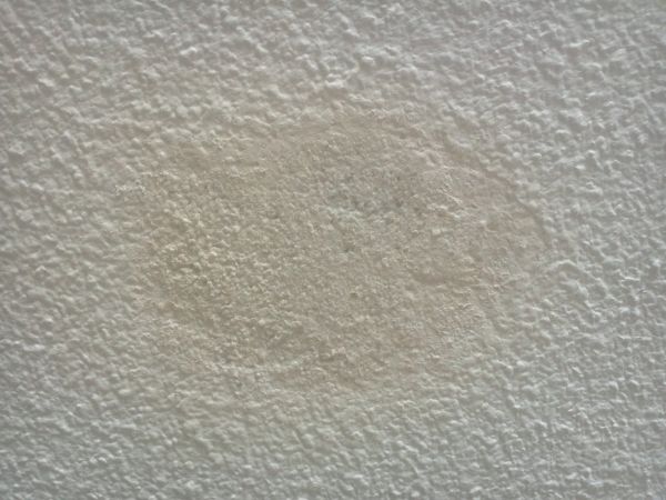

Door een stomme fout is mijn plafond nu lelijk. Ik ramde een mug dood en die gaf een vlek. Toen pakte ik een wc doekje om het schoon te wrijven. Ik haalde toen het plafond een stuk eraf. Toen zat er dus een lelijke plek. Die heb ik met opvulmiddel gedaan met een korrel erin. Ten eerste een naar mijn mening een te groot deel gedaan en er is kleurverschil, het was wit stond er op de tube. Het maalt maar in mijn kop en kan het maar niet mooi krijgen, wordt er gek van.
Wat kan ik het beste doen? Op de foto ziet het er nog redelijk uit maar in het echt dus niet.
Hangt van de situatie af: als je net je plafond hebt gewit volstaat het - als je geluk hebt - met een beetje bijrollen. Na een nachtje drogen zie je vanzelf of je het gewenste eindresultaat hebt (of de randen netjes zijn).
Als je plafond al een tijdje geleden gewit is, dan ben ik bang dat je kleurverschl blijft zien. In dat geval zul je heel je plafond moeten witten.
Kortom: eerst de gerepareerde plek bijwitten en als dit kleurverschil geeft het hele plafond opnieuw witten.
Dat zal niet werken, want u schuurt ook het deel naast de reparatie mee, waardoor het gerepareerde alleen maar groter wordt. Structuren zijn altijd moeilijk onzichtbaar te repareren.

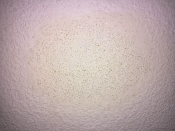

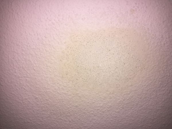

Nu ziet het eruit zoals op deze foto. Ik had het er eerst over het plafond heen opgevuld. Daarna dacht ik dat het beter was om het kaal te maken tot het beton en dan op te vullen want dan hecht het beter. Dat heb ik dus gedaan, resultaat niet echt beter geloof ik of wel???
Als ik besluit het te witten wat zal het dan worden, gaat het er dan wel goed uitzien? Of valt het alleen minder op. Wat kan ik nu het beste doen, plek witten of zo laten? Ik wil die slaapkamer nog niet witten dat vind ik een vervelend karwei. Want gordijnen moeten eraf, rails eraf. Wie zou het ook zo laten zitten? De latex van nu zit er al zeker 10 jaar op.
Van een foto is het moeilijk beoordelen. Nu heeft u een afwijkende structuur en kleur, dus valt het dubbel op. Indien u wit is de kleur egaal en blijft alleen de andere structuur over, wat weer minder opvalt doordat de kleur gelijk is.

Het zal toch een keer gewit moeten worden, op een dag zal ik dat gaan doen. Moet wel zeggen dat ik bij het maken van de foto een zaklamp erop had gezet, om zo een duidelijker beeld te krijgen. Op de tube van het vulmiddel stond wit maar dat lijkt eerder geelig of bruinig. Toch niet van spons waarmee ik heb gewerkt?

Dit is een gespoten spack plafond.
Het mooiste kun je dit bijwerken met een spuitbus met spack.
Je ziet dan in ieder geval minder verschil dan nu.
Als de kleur verschilt door ouderdom van het bestaande plafond, zul je dit in zijn geheel over moeten texen.
Die spuitbussen spack, zijn te verkrijgen bij de DHZ zaken.
Zijn niet echt goedkoop, maar geeft het beste resultaat.

Weet je zeker dat dit een spack gespoten plafond is, had je dat 30 jaar geleden dan al? Is het geen latex? Met die spack spuitbus heb je dan toch ook kleurverschil en kan je dat eroverheen spuiten, over die plek die ik al gedaan heb.
Denk dat Bert weer het goede antwoordt heeft gegeven,het geheel over latexen dus. Het plafond is al 30 jaar oud overigens en of het ooit opnieuw is gelatexed weet ik niet.
Correct. Ik wist overigens wel dat dit een gespoten spack plafond was, maar ik wist niet dat dit ook in een spuitbus te koop was voor reparatieplekken.
Het reparatiemiddel dat jij gebruikt hebt is denk ik voor spachtelputz (soort muurverf met zandkorrels / fijn grit er in). Vandaar dat de structuur anders is.
Zeker weten dat het een spack plafond is.
En dat deden ze 43 jaar geleden al aanbrengen, toen ik net in de bouw begon.
Je kunt het eerst proberen om zo over te texen, maar dan blijf je toch de structuur zien, zoals je het nu bijgewerkt hebt.
Met die spuitbus, zal het eindresultaat veel mooier zijn.
Wat kan ik dan het beste doen, het eraf halen en dan met een spuitbus spack erover? Is dat moeilijk om te doen voor een amateur als ik ben?
Je kunt er zo met die spuitbus overheen spuiten.
En als je de gebruiksaanwijzing op de spuitbus volgt, kan elke amateur dit doen.
