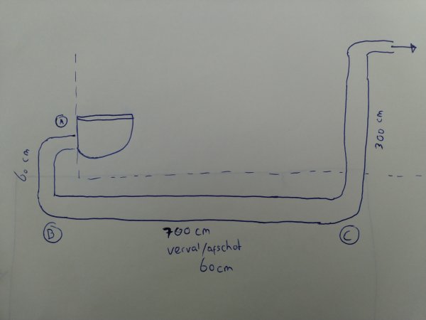

Voor een toilet dien ik een sanibroyeur te plaatsen. De toiletafvoer gaat vanaf onderzijde toilet eerst 60cm naar beneden, vervolgens horizontaal over 700cm (met afschot van zo'n 60cm),waarna de afvoer een kleine 300 meter omhoog moet. Zie tekening.
Wat is nu de beste locatie voor een broyeur?
Locatie A, B of C? (zie tekening)
Alvast bedankt?
Ik denk dat je er 2 moet hebben een vermaler achter toilet en vuilwaterpomp die het 3 meter hoog moet opstuwen.
En wellicht overbodig: maar zorg er voor dat je de sanibroyeur en eventueel een pomp nog kan verwijderen uit de inbouwplaatst. Anders wordt het hakken en breken.
Er zijn complete sets te koop, met reservoir of pot met vertaler en pomp.
Let wel op, dat de afvoer van de broyeur niet dikker is dan 40 mm.
Bedankt voor jullie reacties! Misschien is zo'n complete 'pot' de beste optie, ga even mijn licht opsteken bij een vakman. Dank!
