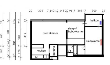

Plaatsing binnen-unit mono-split airconditioning
Ik wil in mijn appartement een mono-split airconditioning installeren, voornamelijk voor in de slaapkamer. Qua vermogen hoeft deze niet zo sterk te zijn, want alle raampartijen liggen op het oosten, alles is dubbel glas, en ik heb meerdere bovenburen.
Nou wil ik graag ook de woonkamer kunnen koelen, maar een multi-split unit is dusdanig veel duurder (meer dan een factor 2) dat ik dit er absoluut niet voor over heb. De vraag is dan ook of ik mag verwachten dat het gaat lukken met een enkele mono-split unit in de slaapkamer.
De indeling is als volgt:
Het paarse vlak is de buitenunit (op het balkon, afvoer is aanwezig daar). Het rode vlak de binnenunit in de slaapkamer. Tussen de slaapkamer en woonkamer zit de gang. De hobbykamer is gescheiden van de woonkamer met een gordijn tijdens het koelen.
Uiteraard moet ik de slaapkamer altijd koelen als ik het in de woonkamer koel wil hebben, maar dat vind ik geen probleem. Als ik de unit in de hobbykamer zou plaatsen, had ik een veel groter probleem, omdat het juist 's nachts wel koel moet blijven in de slaapkamer tijdens de hete zomerdagen waarbij de warmte lang vastgehouden wordt.
Qua vermogen moet dit wel lukken lijkt me (is max 55m2 / 135m3) met een 3.5kW airco, gezien de gunstige omstandigheden. De vraag is dan ook of die gang geen al te grote belemmering is voor de luchtcirculatie, zodat niet alleen de slaapkamer koel gaat worden. Evt. kan een staande ventilator strategisch geplaatst voor de nodige verplaatsing zorgen, maar fraai is natuurlijk anders.
Het enige andere alternatief wat ik kan verzinnen is een multi-split unit gemonteerd aan beide kanten van de tussenmuur tussen slaapkamer/hobbykamer, maar dat brengt dus een extreme kostenverhoging met zich mee (ca. 2500 voor 2 binnen-units + buiten-unit, en maar 750-1000 euro voor een enkel mono-split systeem)
Tips zijn welkom!
Hoe bedoel je dat, headhunter? Qua capaciteit, of qua luchtstroming?
De capaciteit heb ik middels een koellast berekening gedaan:
Hier komt voor 55m2 2.5m hoogte met 0 m2 ramen op zuid/west en 2 personen een getal uit van 2.25 kW in het ongunstigste geval (koelen van keuken). 3.5kW moet dan zeker wel lukken?
De tools die enkel de inhoud in kuubs willen hebben komen hoger uit (4-5kw), maar die gaan denk ik uit van een worst case scenario met ramen op het zuiden/westen en een plat dak.

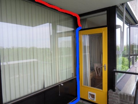

Plaatjes zeggen meer dan woorden, volgens mij moet het zo dan uiteindelijk gaan lukken:
Blauw = condens, rood = koelleidingen. Plaats waar ze naar buiten komen is nu nog een bovenlicht, dat wordt dan een houten plaat. De binnenunits hangen meteen links de hoek om aan de tussenmuur tussen slaap- en hobbykamer.

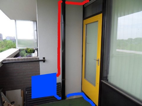

En montage buitenunit. Rond de regenpijp zit het putje.
Hiermee zou het dan allemaal moeten lukken uiteindelijk. Één binnenunit moet dan aan de linkerzijkant de leidingen naar buiten laten lopen, en de andere unit via de achterkant. Zo kan ik ze aan beide kanten van dezelfde muur monteren. Nog even uitzoeken of dat inderdaad wel mogelijk is bij die units.
4 Meter koelleiding gaat overigens zeker niet lukken. Zal eerder iets van 8 meter zijn, aangezien de buitenleidingen al bijna 6 meter halen.
Het gaat niet om de afstand maar om de opvoerhoogte, dat is bij jouw ongeveer 3m en dus geen punt.
Met en pompje kan je de condensafvoer gewoon met de koelleidingen mee laten lopen, nadeel is dat een pompje onderhoud nodig heeft en defect kan.
